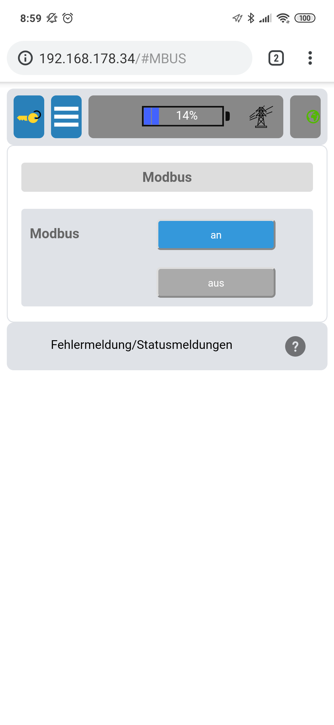

Die Werte auf der Übersichtsseite sind falsch:
Hausverbrauch steht bei "10430 W". Das scheint mir aber tatsächlich der Netzbezug (Hausverbrauch-PV-Speicher) zu sein. Also 12500W - 1600W - 470W.
EVU Einspeisung steht "0 W", soweit korrekt.
Speicher Entladung steht "0 W", das müssten aktuell 1600W sein.

Re: Register falsch ausgelesen
Schau mal welcher modbus modus eingestellt ist im e3dc.
Es gibt simple e3dc und sunspec.
Ggf ist es der falsche.
