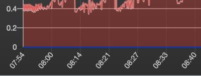

beim Implementieren des color-Themes ist mir aufgefallen, dass die Graph-Daten, die per MQTT kommen, eine zeitliche Lücke aufweisen, zumindest wenn die Zeitperiode für den Graph auf 2 Stunden gesetzt ist:

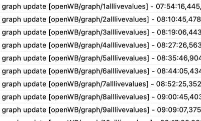

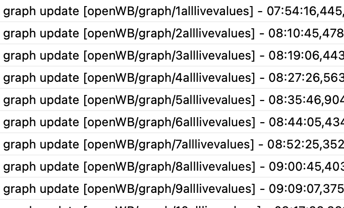

- Der Graph wird ja in 14-16 Messages geliefert, die jeweils 6-8 Minuten abdecken
- Zwischen der ersten message (topic "...1alllivevalues") und der zweiten message (topic "...2allivevalues") fehlen ca. 7 Minuten an Werten.

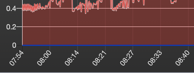

- Im Standard-Theme wird der Graph entsprechend zusammengeschoben. Man sieht es nur, wenn man die x-Achse anschaut - der zeitliche Abstand zwischen den ersten Ticks ist grösser als später (im Bild unten zwischen 8:00 und 8:14).

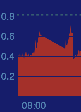

- Im color-Theme ist die Zeitachse immer linear, deswegen sieht man im Graph immer eine ca 7 Minuten lange "gerade Kante" zwischen den gelieferten Werten.
Möglicherweise wird beim Senden der Graph-Messages ein Zeitfenster "übersprungen"?
