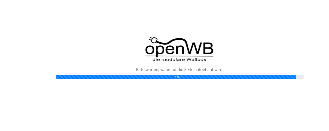

1. Beim Aufruf des Webinterfaces bleibt er neuerdings (seit 2-3 Monaten?) immer einige Sekunden bei 97% stehen. Ist das normal?

Zu 1.
Öffne mal die Console im Browser. Da steht, welche Topics nicht empfangen wurden.
