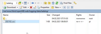

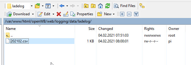

Ordner war nicht vorhanden.
Hab diesen nun manuell erstellt.
Nach ein paar Minuten war die 202102.csv Datei drin.
Ladelog zeigt aber immer noch nichts
