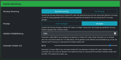

Guggst du in die Einstellungen, PV und Min +PV:
Ganz unten auf 100% stellen.
P.S. Ich empfehle dir trotzdem z.B. 90% und 1000W. Ist bei leicht bewölkter Wetterlage imho ein guter Kompromiss, damit die Ladung vom Auto nicht andauern ein/aus geschaltet wird.

Super vielen Dank!!! Aber wie kann die Wallbox das regeln? Den Speicher kann doch nur das Hauskraftwerk sperren, oder? Hab es noch nicht wirklich verstanden, wie das funktioniert.
