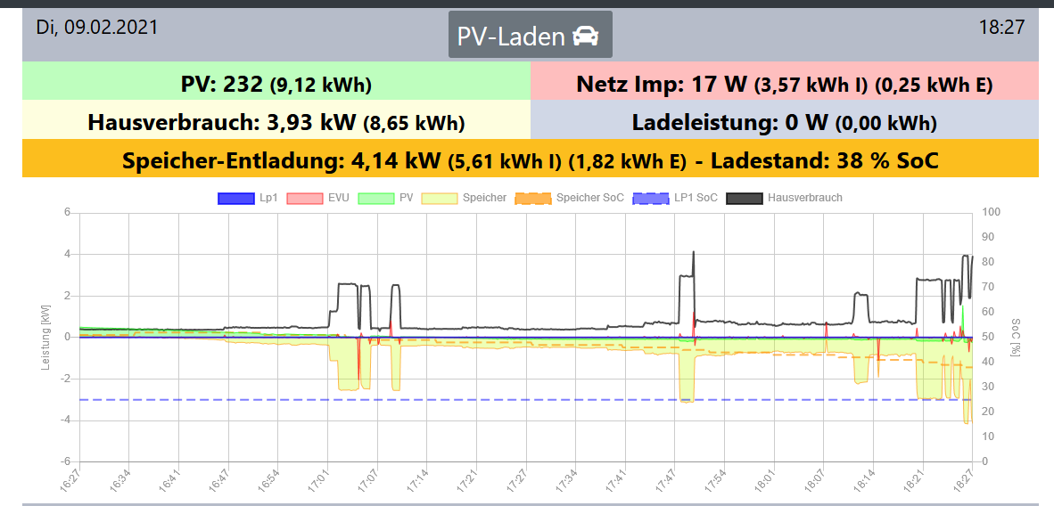

Ich habe seit Januar einen Solaredge Wechselrichter mit LG Resu Speicher . Bisher ist mir an den angezeigten Werten nichts aufgefallen. Aber heute nach einem sonnigen Tag zeigt die PV Anlage in der OpenWB erzeugte Leistung an, obwohl es draussen dunkel ist.
Zur Zeit wird das Haus auch von dem Speicher versorgt. Von den Werten her könnte es die Verlustleistung des Speichers sein. Stimmt das, ist das so gewollt? Und wenn ja wird diese negative Leistung zur Gesamtleistung der PV Anlage mit gezählt?
Anbei ein Screenshot der jetzigen Situation
Danke Euch schon mal für Eure Antworten

Tatsächlich sind das WR Verluste bei DC angebundenen Speichern.
Re: PV LeistungsAnzeige trotz Dunkelheit
Allerdings kommen mir die 232W doch Recht hoch vor.
Bei mir sind es deutlich weniger, max ca 50W.
Zur PV Leistung wird es nicht gezählt.

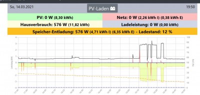

Hallo Zusammen!
Habe mir gerade die nightly 202 heruntergeladen.(installierte Version: 1.9.202 (2021-03-13 21:23:13 +0100 [5d34ff6b] ))
Mit diesem Update werden die "Verluste" des Speichers plötzlich nicht mehr angezeigt.
Was ist da geändert worden bzw. wo haben sich jetzt die Verluste versteckt?
Anzeige z.B. PV=0W bei Hausverbrauch=Speicherentladung und Netzleistung=0W
