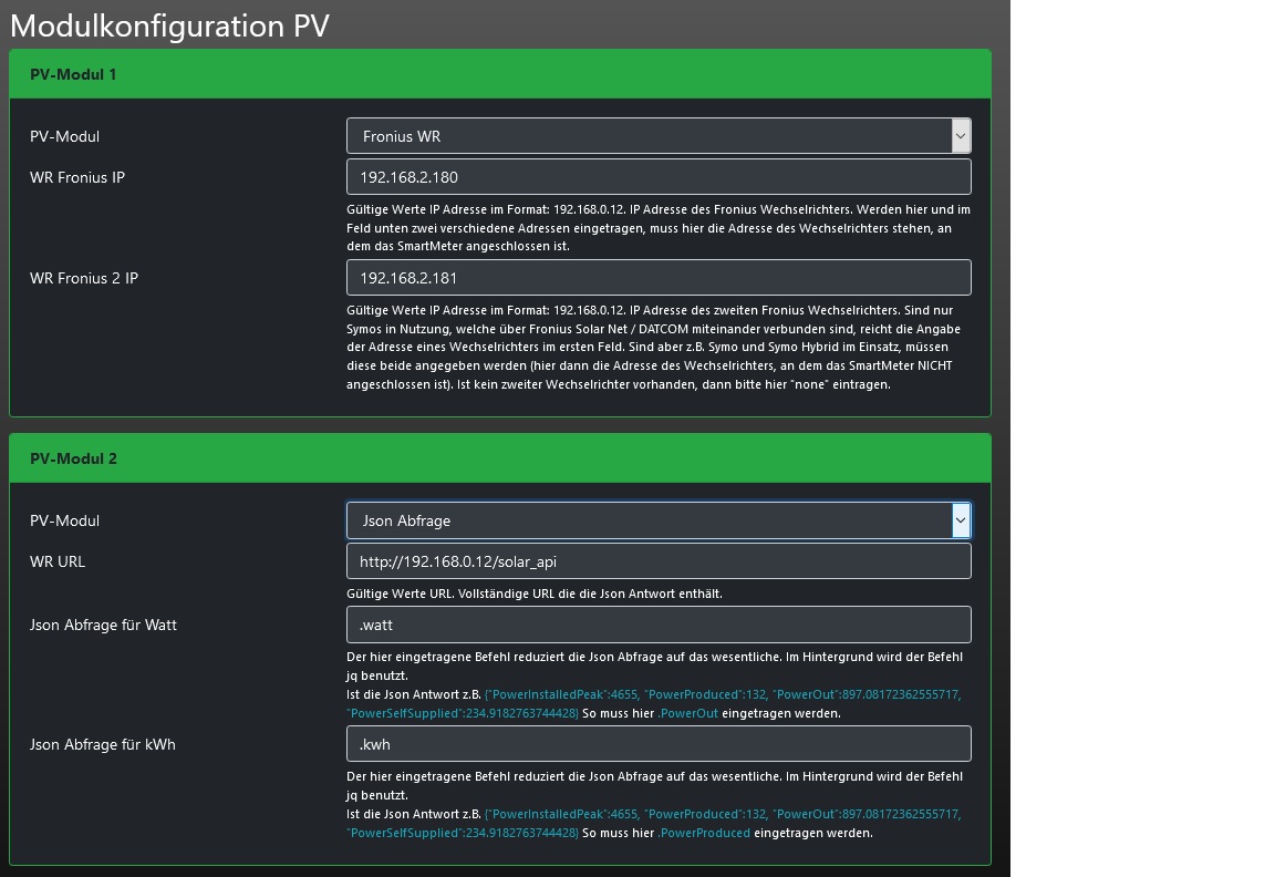

ich beabsichtige bei mir eine weitere PV-Anlage mit einem Fronius WR zu installieren. Da die Anlagen auf 3 verschiedenen Gebäuden montiert sind kann ich die Fronius Symo nur jeweils per IP einbinden. Das 2.PV modul beinhaltet leider keine Fronius Abfrage.
Wie könnte ich das Problem lösen?

Wäre dies eventuell mit einer Json Abfrage im 2. PV-Modul möglich?
Ich habe keinerlei Erfahrung damit, vielleich kann mir hier jemand einen Tipp geben.

was muss ich den hier bei JSON eintragen, ausser der richtigen IP Adresse des 3. Wechselrichters?
Mit Programmierung habe ich leider nichts am Hut Vielen Dank schon mal

Dann reicht es die IP des ersten beim Modul 1 einzutragen.
Symos erkennen sich gegenseitig und einer liefert dann die Werte für alle.

Da jeder WR in einem anderen Gebäude sitzt kann ich zwei davon nur per Wlan erreichen
Es besteht keine datcom Verbindung per Kabel
