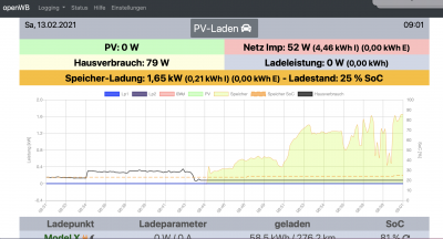

Heute morgen das gleiche Spiel, wenn der Wechselrichter PV Ertrag erzeugt, geht der Hausverbrauch runter und liegt bei 78 W.

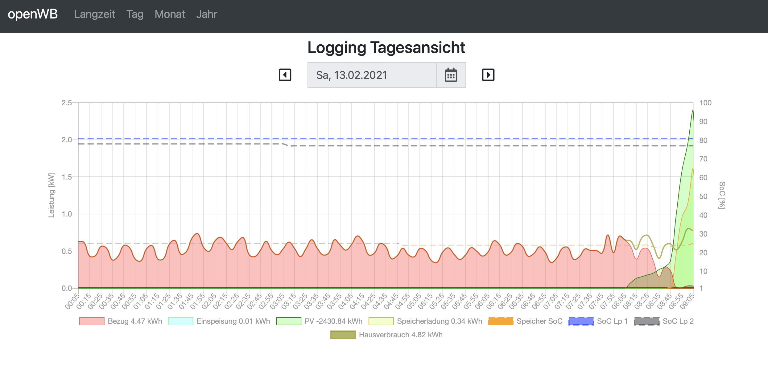

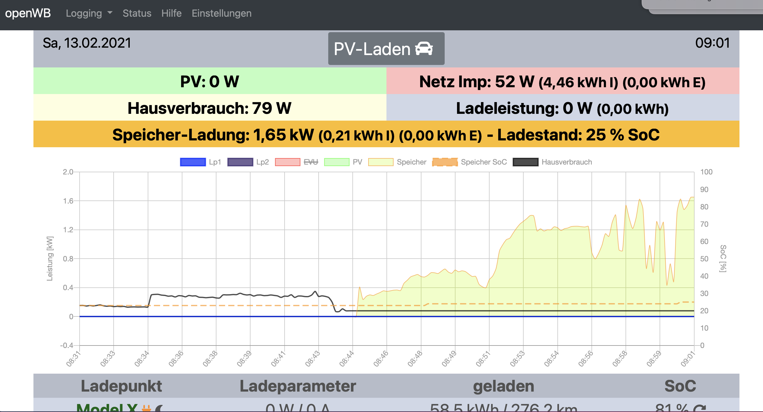

Die PV Leistung wird nicht angezeigt. Unterschied heute ist, dass die Addition in Klammern bei PV und Hausverbrauch fehlt. Diese war gestern jederzeit vorhanden und auch korrekt angezeigt. Im Tagesgraphen wird die PV Leistung komischerweise richtig angezeigt:
Woran kann das liegen?
aktuelle Ansicht um 9.01 Uhr, kein PV
Tagesgraph um 9.05 Uhr Screenshot, man sieht, dass seit 8.06 Uhr PV Leistung anliegt und hierbei auch erfasst wird. Ebenso wird der Hausverbrauch richtig und plausibel erfasst, aber auf der Hauptseite der OpenWB nicht angezeigt.
Im Sunnyportal wird derweil alles korrekt angezeigt.
Martin
