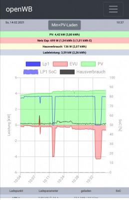

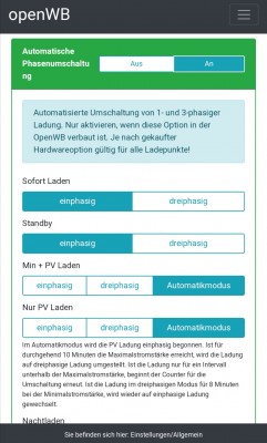

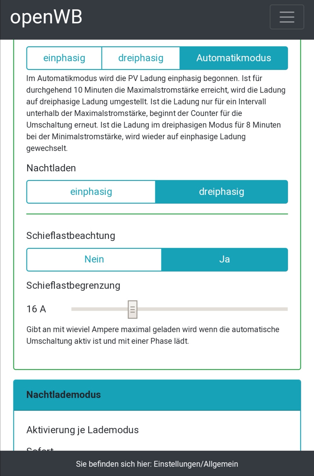

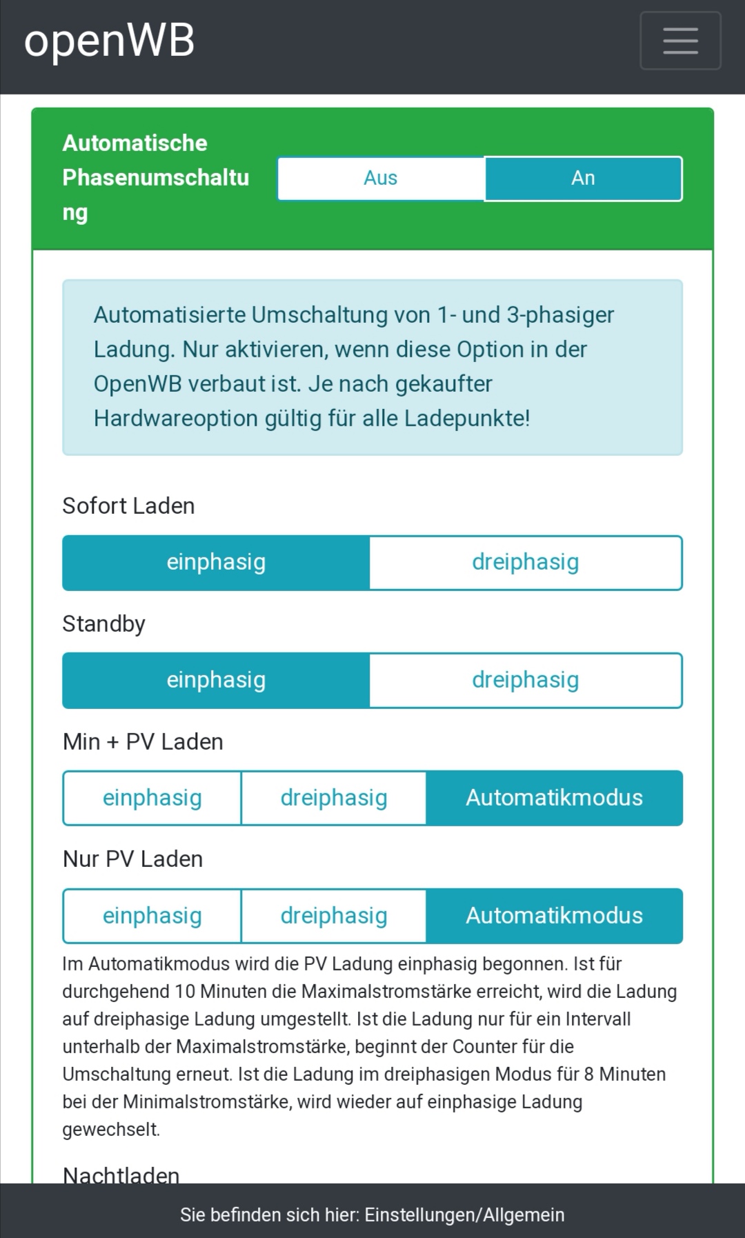

Nachdem meine Openwb im Dezember installiert wurde hatte ich heute mit wolkenlosem Himmel ohne Schnee auf der PV zum ersten Mal die Möglichkeit die Umschaltung von 1 auf 3 Phasen zu testen.
Leider hat das nicht funktioniert. Bei 3.6 kW war Ende. Was habe ich falsch eingestellt?
Außerdem ist mir aufgefallen, dass es den ganzen Tag Ladeunterbrechungen gegeben hat. Weiß hier jemand den Grund?

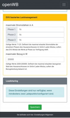

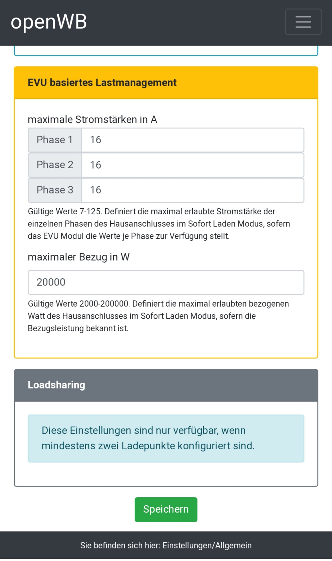

Keine Ahnung ob es mit dem Problem zusammenhängt, aber dein Haus ist doch sicher nicht mit 3x16 Ampere (wie beim Lastmanagement eingetragen)
abgesichert oder?

Danke für deine Idee. Ich habe das eher konservativ gewählt weil ich gedacht habe, dass nicht mehr benötigt werde. Ich kann den Wert Mal auf 32A setzen und schauen, ob sich was ändert.
Dazu müsste die Tage Mal die Sonne scheinen. Tut sie aber leider nicht.

Wenn die Box auf einer Phase 3,6kw zieht hast du die 16A ja schon voll, da bleibt fürs restliche Haus auf der Phase ja nix mehr. Schaltest
du noch den Fön auf der gleichen Phase an wird die WB runterregeln denke ich.
