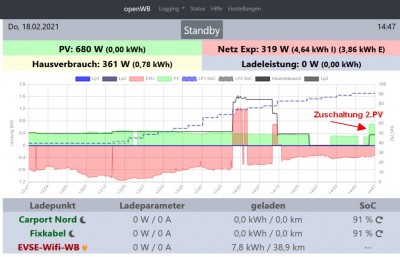

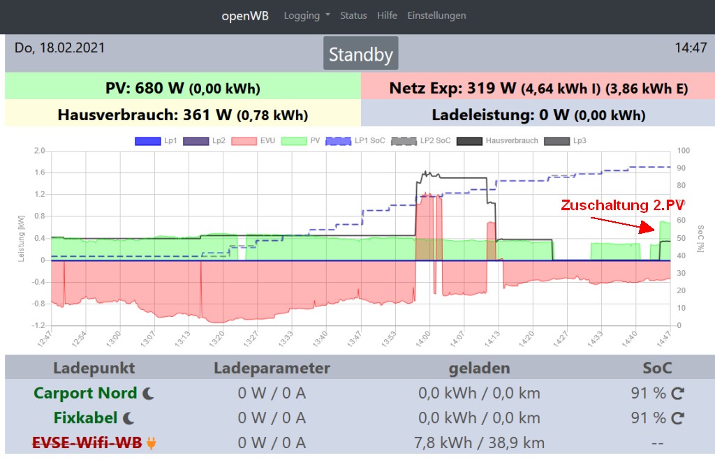

Beiträge: 8293
Has thanked: 106 times
Been thanked: 119 times
Re: PV Integration / PowerOne WR
Hey Det,
Du macht's mich sprachlos. Bitte bewirb Dich bei oWB ;).
oWB v1.9.102
Beide Lösungen funktionieren (an LP2 getestet). => s. update
Du hast Recht - jq ist ein richtig cooles tool, um kleinere Filter und Rechenaktionen abzufrühstücken. So etwas ist neben der Hauptprogrammierung ein äußerst nützliches Puzzleteil.
Sende mir bitte noch Deine Adresse per PN und Deine Lieblingsgetränk!!!!!!
Seit 2 Jahren arbeitet oWB hier ohne PV-Anzeige herum und Du knallst die Lösungen im Minutentakt raus. Ich geh' fest.
VG aiole
update
Die smarte Var- b) arbeitet noch nicht korrekt. Die harte Var. a) läuft perfekt.
