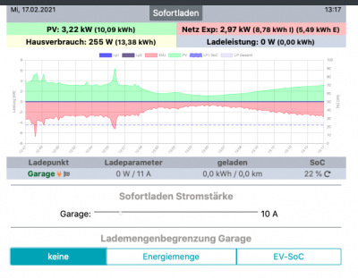

Re: Zoe wird nicht geladen
Minimalstromstärke ist auf 10A. Lademodus ist "Sofortladen" (vgl. Screenshot anbei)
Korrektur: Jetzt lädt die Zoe
Es lag wohl einfach daran, dass Lademodus "Stop" eingestellt war. Selten doof von mir. Danke für die schnelle Hilfe durch die richtigen Fragen!
