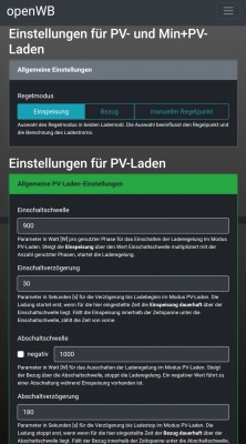

ich habe hoffentlich nur einen kleinen Denk- bzw. Einstellungsfehler.
Die Einschaltschwelle klappt sehr zuverlässig, aber meine konfigurierte Abschaltschwelle scheint nicht richtig zu greifen.
Ging mir jetzt schon zwei mal so. Bevor ich weiter an der Konfiguration spiele, wollte ich nochmal Gewissheit:

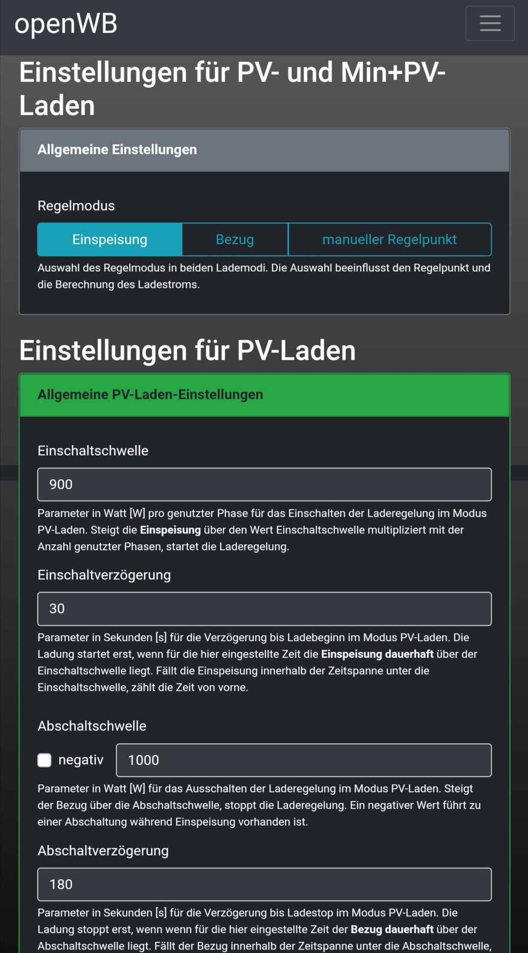

Meine eingestellten 1000 W Abschaltschwelle (Regelmodus: Einspeisung) zusammen mit den 180s müsste doch bedeuten:
Sobald 3 Minuten lang konstant mehr als 1000 W vom EVU bezogen werden, sollte die Ladung stoppen, richtig?

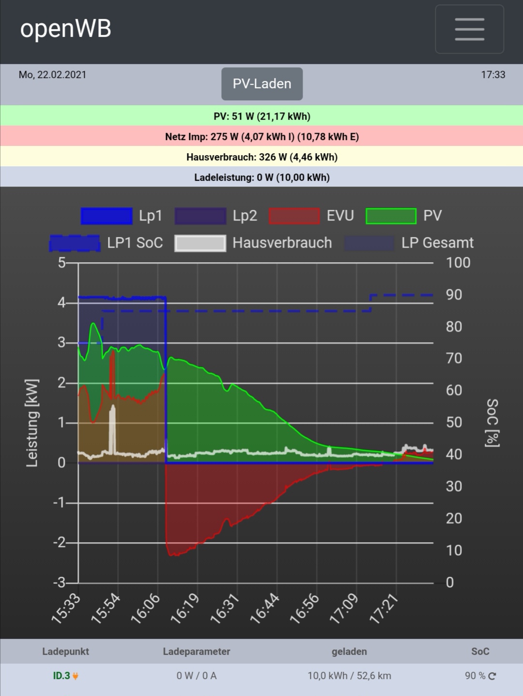

Wie man unten sieht, wurde eine Zeit lang schon deutlich über 1000 W bezogen, aber trotzdem weitergeladen.
PS: Das spätere Ladeende hängt mit den erreichten 90% SoC zusammen.
Hätte aber der Ladevorgang nicht schon viel früher beendet werden sollen? Oder habe ich mich mit den Einstellungen vertan?
Bei der Abschaltschwelle muss man die eingestellten Watt ja nicht mal Anzahl Phasen nehmen, oder?

Schau mal bei Einschaltschwelle.netrowdy hat geschrieben: Mo Feb 22, 2021 4:54 pm Bei der Abschaltschwelle muss man die eingestellten Watt ja nicht mal Anzahl Phasen nehmen, oder?
Da steht als Info: "Parameter in Watt [W] pro genutzter Phase für das Einschalten der Laderegelung im Modus PV-Laden. Steigt die Einspeisung über den Wert Einschaltschwelle multipliziert mit der Anzahl genutzter Phasen, startet die Laderegelung."

Nein, der gilt nicht pro Phase
