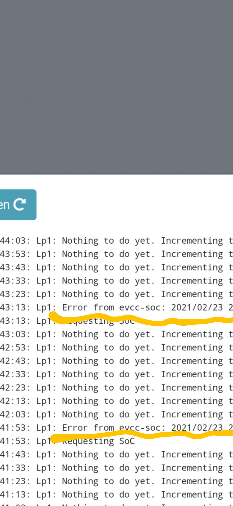

geht SoC auslesen derzeit wieder nicht? (nightly)
Seit 3 Tagen habe ich in der aktuellen Nightly wieder Probleme.
Wie sieht es bei den anderen Hyundai Fahrern aus?

Seit gestern beobachte ich das auch, der Wert wird nicht aktualisiert und bleibt bei dem zuletzt gemessenen Wert stehen, trotz Laden, abstecken, entladen, anstecken und wieder laden.
installierte Version: 1.9.009 (2021-01-07 17:26:44 +0100 [dbacb624] )
Die bluelink App funktioniert dagegen.

Hallo in die Runde,
nach installation auf die:
openWB Version: 1.9.104 (2021-02-21 10:31:31 +0100 [5b5daba4] )
habe ich bei meinem Kona ebenfalls keine Aktualisierung des SOC bzw. keine Anzeige des SOC Wertes (0%).
Ich warte mal auf den nächsten Patch.

Ich glaube nicht, dass es an einer Änderung bei openWB liegt. Ich habe seit mindestens 6 Wochen kein Update eingespielt und trotzdem plötzlich seit gestern den SoC nicht mehr.
Re: Hyundai Bluelink wieder kein SoC???
Es gab da anscheinend eine Änderung bei Hyundai: https://github.com/Hacksore/bluelinky/issues/101
Ich kann bestätigen das die Hyundai SOC Abfrage seit einigen Tagen nicht mehr funktioniert, von meiner Seite gab es seit Dezember keinerlei Änderungen an der OpenWB-Konfiguration. Derzeit nutze ich 1.0.010, bislang funktionierte es mit dieser Version. Heute habe ich erstmals das Problem gehabt das mein Auto nicht geladen hat weil vom letzten mal Laden noch die eingestellten 80% SOC angezeigt wurden und somit nicht geladen wurde obwohl das Auto nur noch unter 30% hatte.
