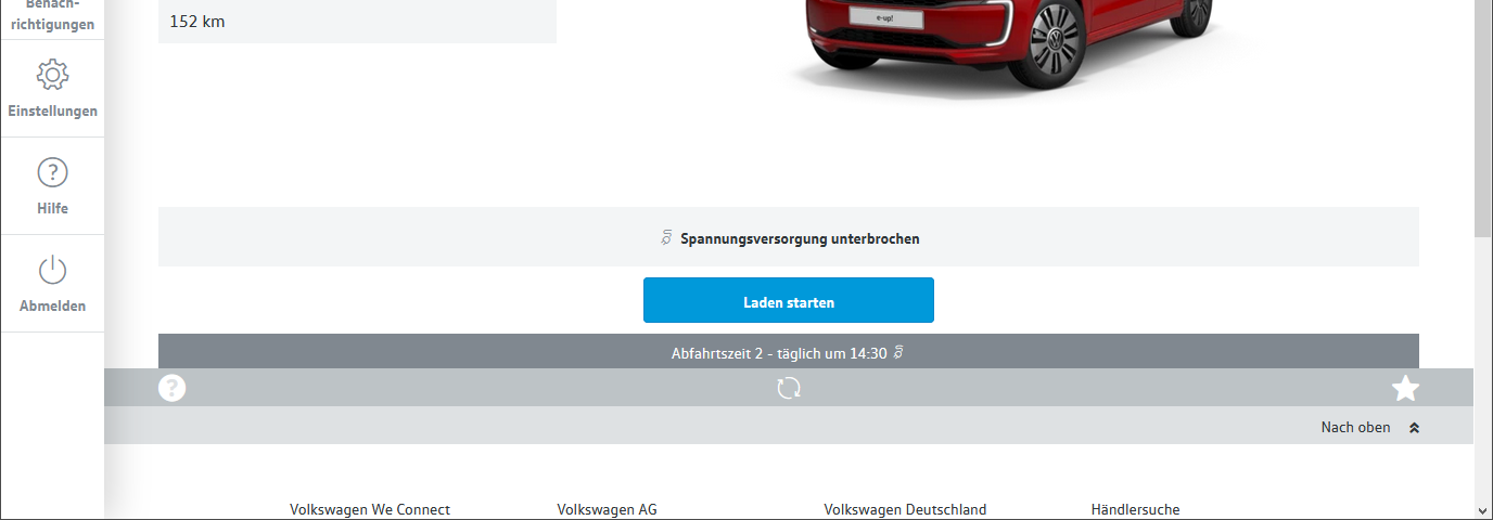

In meinem e-Up ist für jeden Tag eine Abfahrtszeit von 14:30 Uhr mit unterer/oberer Batterieladegrenze von 80%/80% und einem Ladestrom von 5 A eingestellt. Die openWB ist nur mit L1 versorgt.
In der openWB ist „PV-Laden“ oder „PV-Laden+70%“ eingestellt.
Ich habe bezüglich Ladenunterbrechungen folgendes beobachtet:
Wenn der Wagen abgestellt wurde und am Ladekabel hängt, dann reagiert e-UP und openWB zusammen genau 10-11 mal korrekt und zuverlässig auf Start und Stopp der Ladung wegen PV-Überschuss bzw. Überschussmangel. Ab dem 11 bzw. 12 und folgende Ladestarts reagiert mein e-Up nicht mehr auf die Ladeanforderung der openWB mit 6A.
Wenn man in dieser Situation (Ladeanforderung der openWB mit 6A und e-up reagiert nicht) mit dem PC-Browser zum e-Up VW-Server verbindet, dann meldet er dort „Spannungsversorgung unterbrochen“.
Das Ladekabel ist aber nicht entfernt worden und nur alleine durch 1.) oder 2.) unten reagiert er wieder auf die Ladeanforderungen der openWB.
1.) Wenn ich die Fahrertür öffne und schließe, dann reagiert der e-Up einmal wieder auf die Ladeanforderung von der openWB. Kommt es danach zu einem PV-Überschussmangel/Ladeunterbrechung und anschließend wieder zu einer Ladenforderung mit 6A von der openWB, dann reagiert der e-Up nicht mehr auf diese (und folgende) Ladeanforderungen.
2.) Wenn ich am e-Up die „Zündung“ kurz ein-und ausschalte, dann regiert der e-Up die folgenden 10-11 mal korrekt auf die Ladeanforderungen der openWB.
Sieht für mich so aus, als wenn der e-Up nach dem 10-11 Ladeunterbrechungen in „Störung geht“ und dann nicht mehr auf die folgenden Ladeanforderungen reagiert. Durch „Zündung“ Ein-Aus wird diese Störung im e-Up wohl quittiert und er reagiert wieder auf die folgenden 10-11 Ladeanforderungen.
Dieses Verhalten tritt sowohl auf, wenn diese 10-11 Ladeunterbrechungen innerhalb von vier Stunden als auch innerhalb von drei Tagen passieren. Voraussetzung ist, der Wagen wird in den drei Tagen nicht bewegt oder genauer die „Zündung“ nicht geschaltet.
Tritt sowohl mit aktivierter als auch deaktivierter CP-Unterbrechung in der openWB auf.
