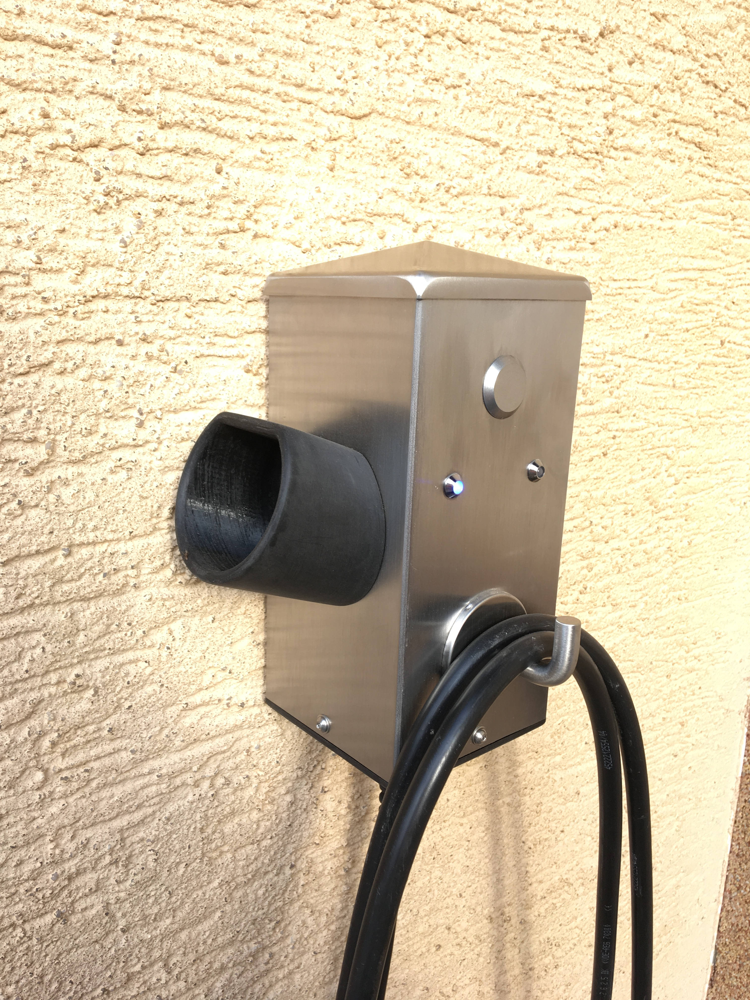

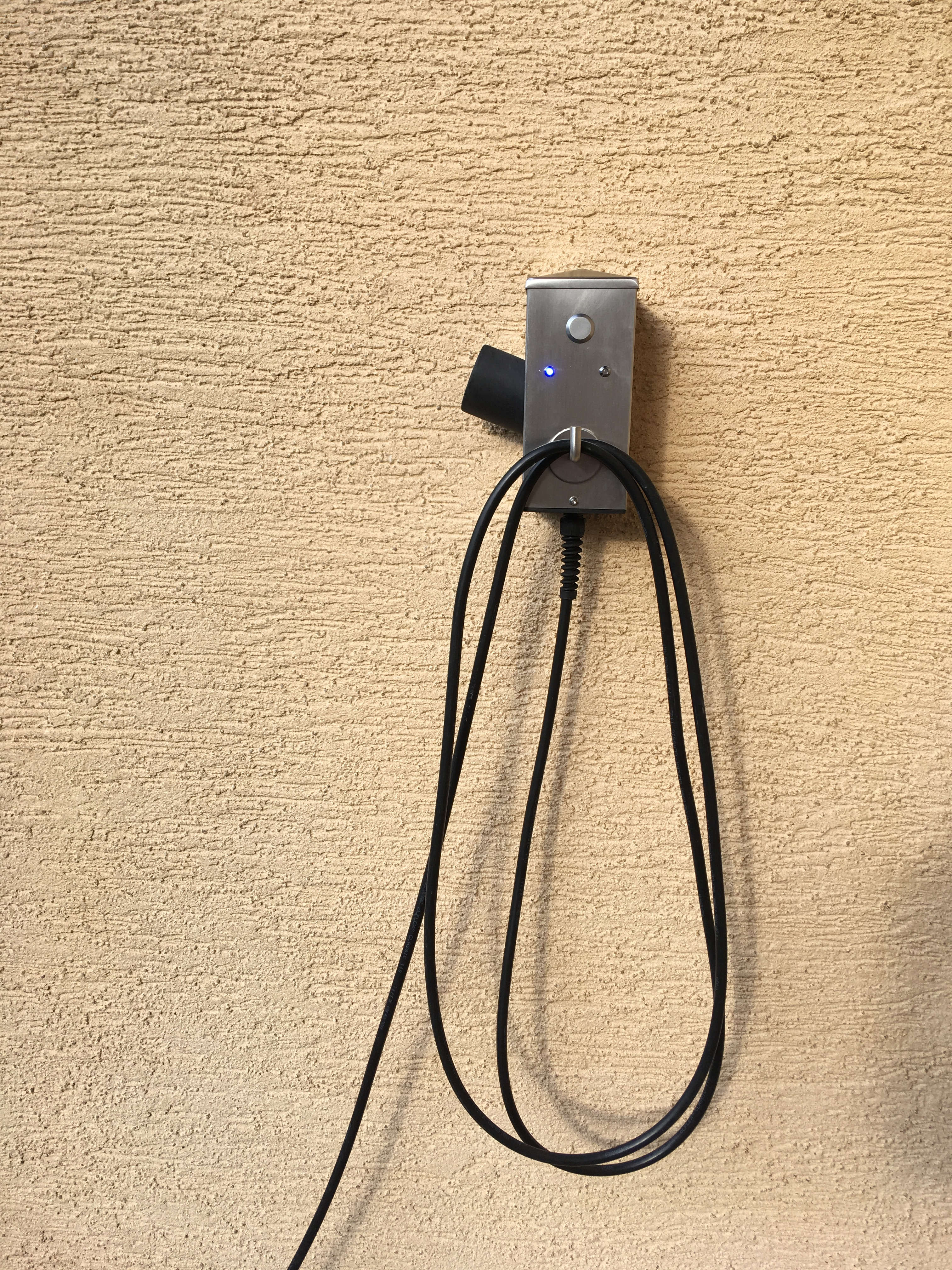

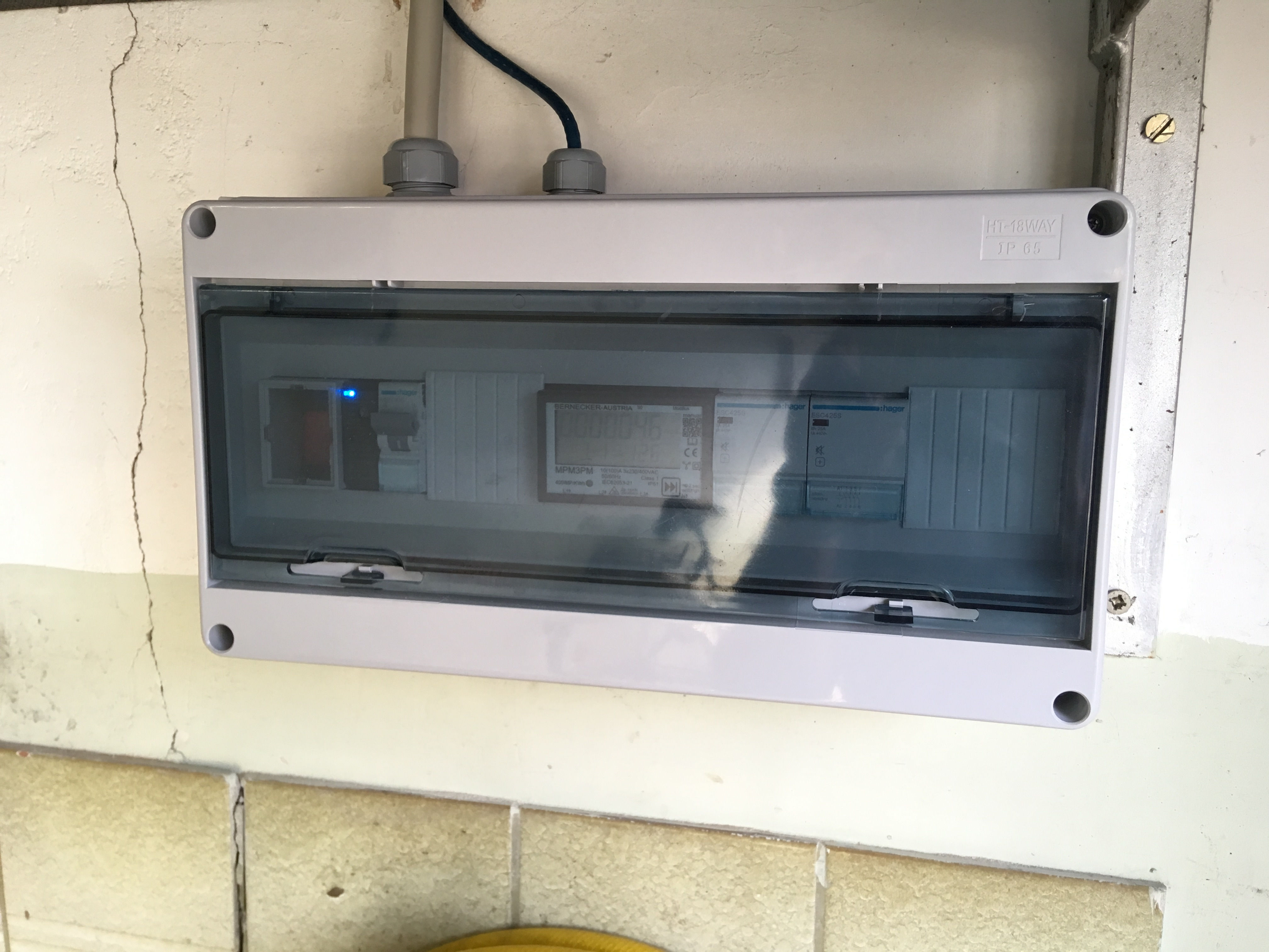

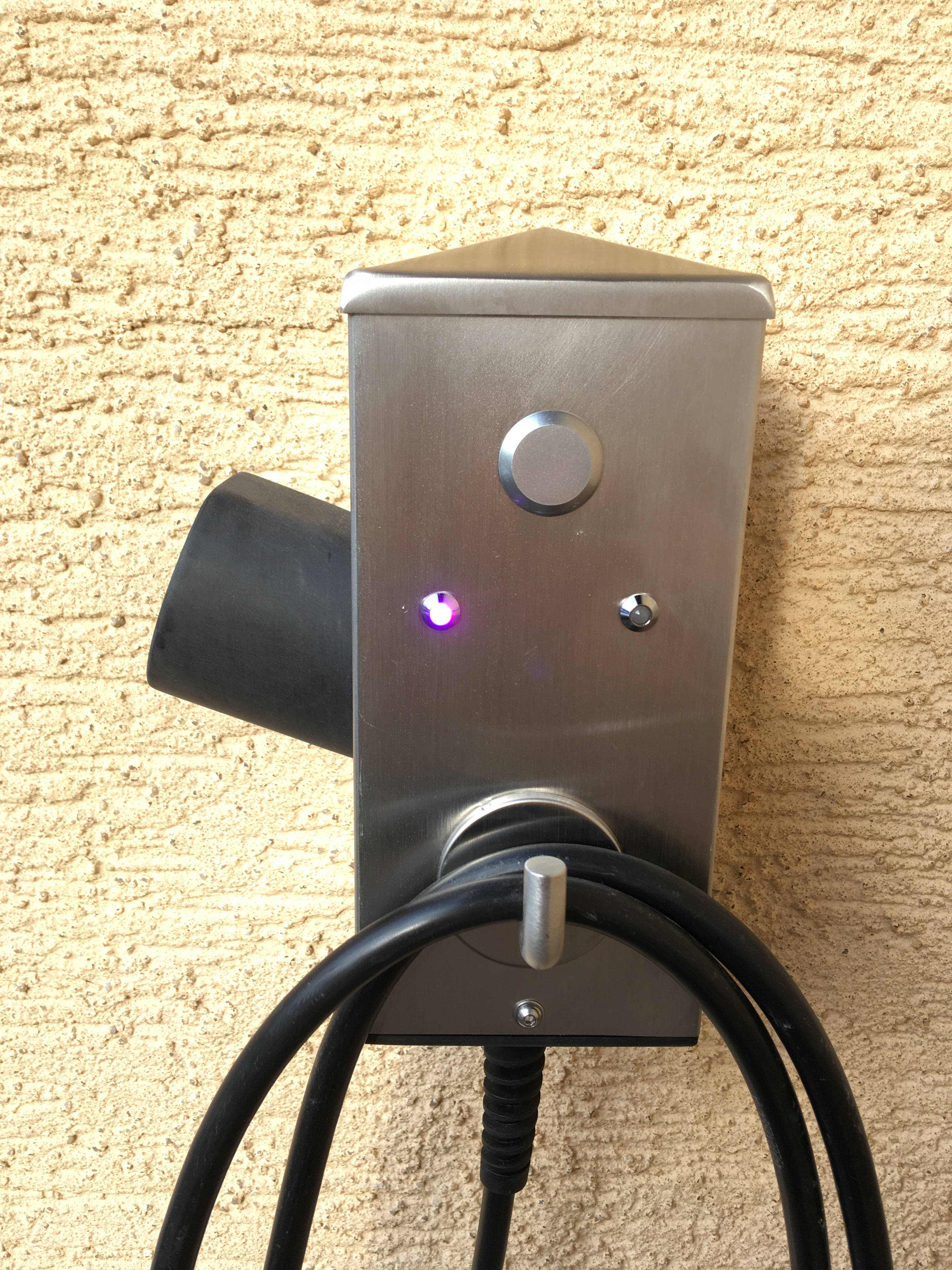

Hier noch ein paar Fotos von meiner Umsetzung.
Erklärung: An der Innenwand der Garage (ganz normal) der "Schaltschrank" mit der ganzen Elektronik.
Dann Durch den Kasten nach draußen gebohrt und dort ein Edelstahl Vierkantrohr versehen mit Kabelhalter (Kleiderhaken), RFID-Leser, Steckerhalter (aus dem 3D-Drucker) und zwei LEDs.
Die rechte LED zeigt an, dass der RFID-Chip gelesen wurde. -> Daraufhin wird dann ein Relais geschaltet welches "Sofortladen" aktiviert.
Die linke LED ist eine RGB-LED welche zum einen der EVSE-LED entspricht in rot und zum anderen in blau leuchtet sobald das Ladeschütz geschlossen ist.
