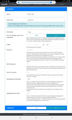

Seit ca. 3 Wochen wird der SoC aus meinem MS nicht mehr an den Ladepunkten ausgelesen/angezeigt.
Ich habe die 2-Faktoren-Anmeldung bei Tesla nicht aktiviert. Das PW wurde von mir auch nicht geändert. Über die App ist mein MS erreichbar.
Im MFA-PassCode der OpenWb ist irgendetwas (automatisch?) eingetragen.
Dieses Feld ist mir seither nicht aufgefallen, zumal es seit der Einrichtung nicht mehr erforderlich war die Modulkonfiguration der Ladepunkte anzupassen.
Momentan verwende ich die Version 1.9.112 für eine Duo der ersten Generation.
Woran könnte es liegen?

Tesla hatte im Februar die Anmeldung komplett geändert. Inzwischen funktioniert aber auch die neue Variante mit openWB wieder. Vermutlich hattest Du noch ein zwischengespeichertes Token, welches jetzt abgelaufen ist. In den Ladepunkteinstellungen bitte das Passwort leeren und ca. 20 Sekunden warten. Dann werden alle Token komplett entfernt. Danach die gültigen Anmeldedaten wieder eintragen und speichern. Der Passcode wird nur verwendet, wenn das Tesla Konto so konfiguriert ist.
