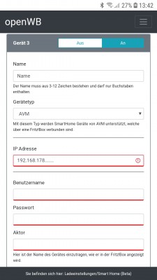

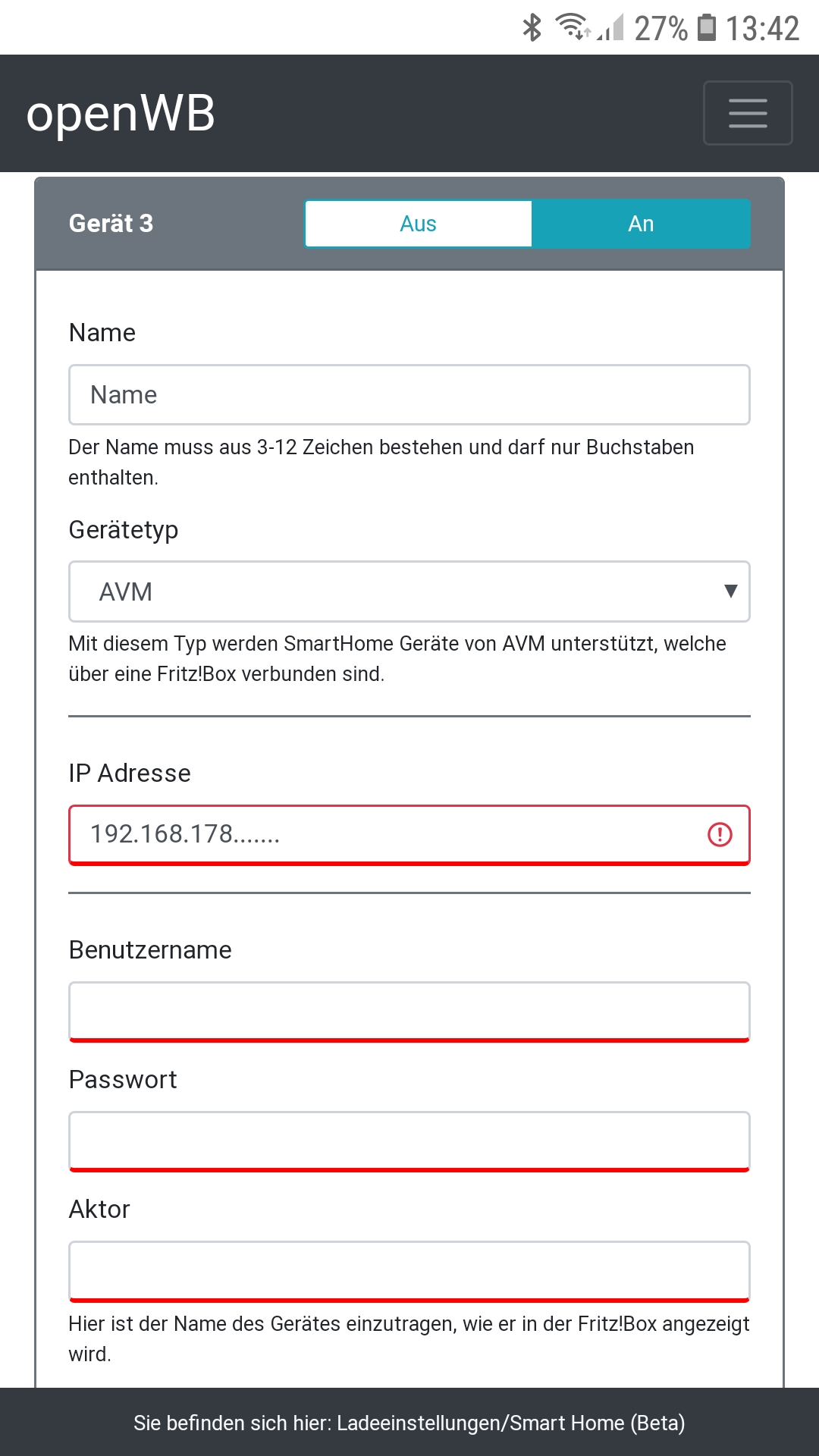

In oWB/ smart home 2.0 können fritz-Steckdosen schon angesteuert werden, hatte nur noch keine Zeit, mich weiter damit zu beschäftigen.
