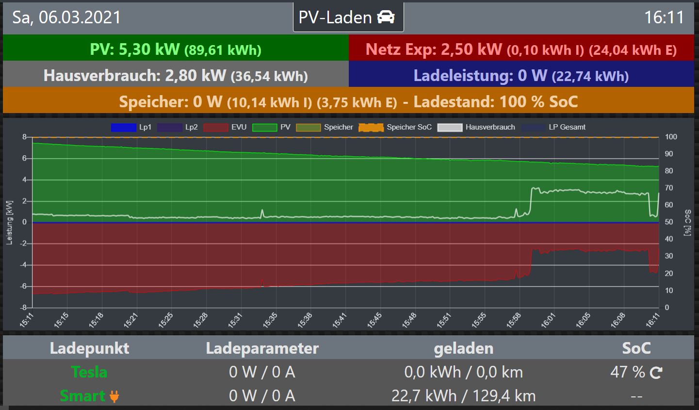

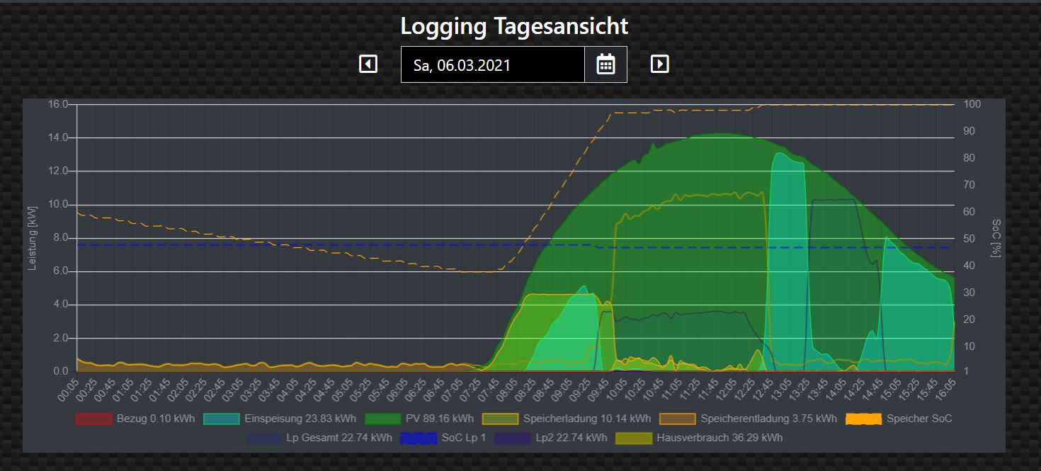

Hier der Screenshot von heute.
Habe gegen 10 Uhr beide Fahrzeuge eingesteckt. Der Smart hat mit 3,6 kW auf LP2 geladen. Der Tesla auf dem LP1 mit ca. 10 kW. Das wurde so aber nicht angezeigt. Dafür hatten wir diese Leistung plus ein paar hundert Watt Hausverbrauch alles im Hausverbrauch drin (graue Kurve). Das ist ja nicht richtig. Wenn ich ein Fahrzeug auf LP1 einstecke sollte das auch als Kurve angezeigt werden. Auch sieht man auf der App dann unten bei der Summer der geladenen kWh steht null, was ja nicht richtig ist.
