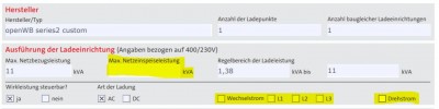

ich versuche gerade meinen Ladepunkt beim Netzbetreiber (Wesernetz) anzumelden und das Formular ordnungsgemäß auszufüllen... :roll: Habe eine openWB series2 custom bestellt, auf 11 kW gedrosselt damit ich die KfW-Förderung bekomme.
Nun stelle ich mir die Frage, was ich bei den folgenden Punkten (siehe auch Anhang in gelb) ankreuzen muss:
- max. Netzeinspeiseleistung
- Wechselstrom / Drehstom / L1 / L2 / L3
Könnt ihr mir da helfen?
Danke euch :)

    Der LP kann nur beziehen, nicht ins Netz einspeisen, also Einsp. = 0
    Kreuze bei L1,2,3 & natürlich Drehstrom.
    Das sollte es gewesen sein.

    Top, das hilft sehr, vielen Dank! :D
