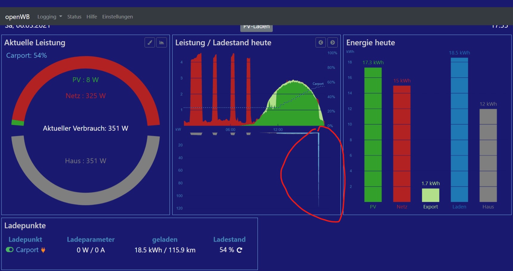

ich komm einfach nicht drauf woran das liegt.
Nach JEDEM Lade-Ende wird die gesammte Lademenge nochmal als Peak dargestellt UND dazugezählt.
Lade ich 14 kWH über den Tag verteilt (mit PV Überschuß-Regelung = PV-Laden) zeigt die Graphik nochmal 14 kWh Plus am ende des Ladevorganges.
Dasselbe passiert auch wenn ich "sofort Laden" 4kWh starte nach dem stoppen des LV.
dass muß doch ein SW Fehler sein - ich find sonst keinen Fehler.
LG Klaus

kannst du bitte mal deine Settings aus EVSE-WiFi posten mit genauer Angabe des verwendeten Stromzählers.
EDIT:
Sind die Werte auch im Log von EVSE-WiFi verdoppelt, oder nur in Logging von openWB?

okay, ich glaube ich habe den Fehler doch schon gefunden. Du kannst mal die aktuelle Beta in EVSE-WiFi aufspielen, damit sollte der Bug behoben sein.
Für v1 (ESP8266):
https://update.evse-wifi.de/beta/v1/evs ... -beta3.bin
Für v2 (ESP32 / Base-Modul):
https://update.evse-wifi.de/beta/v2/evs ... -beta3.bin
Bitte gib kurz eine Rückmeldung, ob das damit behoben ist.

Hallo. Hier die Rückmeldung von mir. Funktioniert wie es soll. Nun passen die Logeinträge und sind vom Betrag nicht doppelt. Danke für die schnelle Lösung!!!

super nach dem update des EVSE Wifi2.0 Base Modul keine falschen Peaks mehr.
Danke für den Tipp (es gibt ja noch so viel zu lernen)
