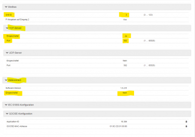

Du hast zuerst einen SMA WR mit Webconnect im Sunny Portal ?
Bei diesem hast du nun Webconnect deaktiviert und ihn aus dem Sunny Portal gelöscht ?
Den Home Manager musst du im Sunny Portal registrieren und anschließend ihn den/die WR finden lassen.
Das Anlagenpasswort muss gleich sein (Installateurpasswort des WR).
Wenn das läuft, kannst du die Geräte in der openWB hinzufügen und zwar mit der jeweiligen IP Adresse.
Beim WR muss Modbus aktiviert werden.
Fehler
Das gewählte Gerät ist ein "Sunny Home Manager 2.0". Zur Anlage "PV22" können nur "SMA Webconnect" Geräte hinzugefügt werden.
Prüfen Sie, ob Sie das richtige Gerät angegeben und die richtige Anlage gewählt haben.
was ich auf die schnelle gefunden habe ist, dass du auf jeden Fall im Sunny Portal eine neue Anlage erstellen musst, wo du den HM dann einfügst.
Anlagenpasswort nicht vergessen und Webconnect im WR deaktivieren!

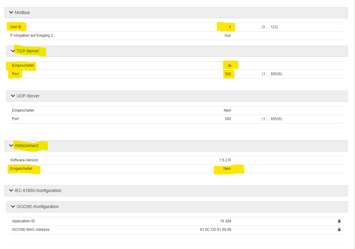

Die Grafik, die Du angehängt hast ist vom WR ? Wie kannst Du auf Ihn zugreifen?

das ist vermutlich der SunnyExplorer, kann man bei SMA herunterladen um dann per BT oder Speedwire (also Netzwerk) den WR zu konfigurieren.

nein, das ist das Webinterface des WR (STP6), mein anderer WR hat kein Webinterface (SB3000TL-21), diesen bedient man über den Sunny Explorer. Sieht fast identisch aus.
Noch mal, du musst eine neue Anlage einrichten im Sunny Portal und dort den Home Manager hinzufügen, nicht den WR.
Das PWD (= Passwort?) ist standardmäßig:
„Benutzer“: 0000
„Installateur“: 1111
Das Installateur Passwort muss für alle WR (falls du mehrere hast) gleich lauten, siehe: https://www.sma-sunny.com/servicetipp-a ... ny-portal/
Wie kann ich im WR Modbus aktivieren?
dort wo ich es auf dem Screenshot markiert habe.
Ist nicht böse gemeint, aber wenn du solche Basics schon nicht hin kriegst, dann solltest du dir Jemanden ins Haus holen der davon Ahnung hat.

PWD sind nun alle gleich - hab ich mit dem SunnyExplorer gesetzt,
ebenso Webconnect deaktiviert und TCP eingeschaltet.
