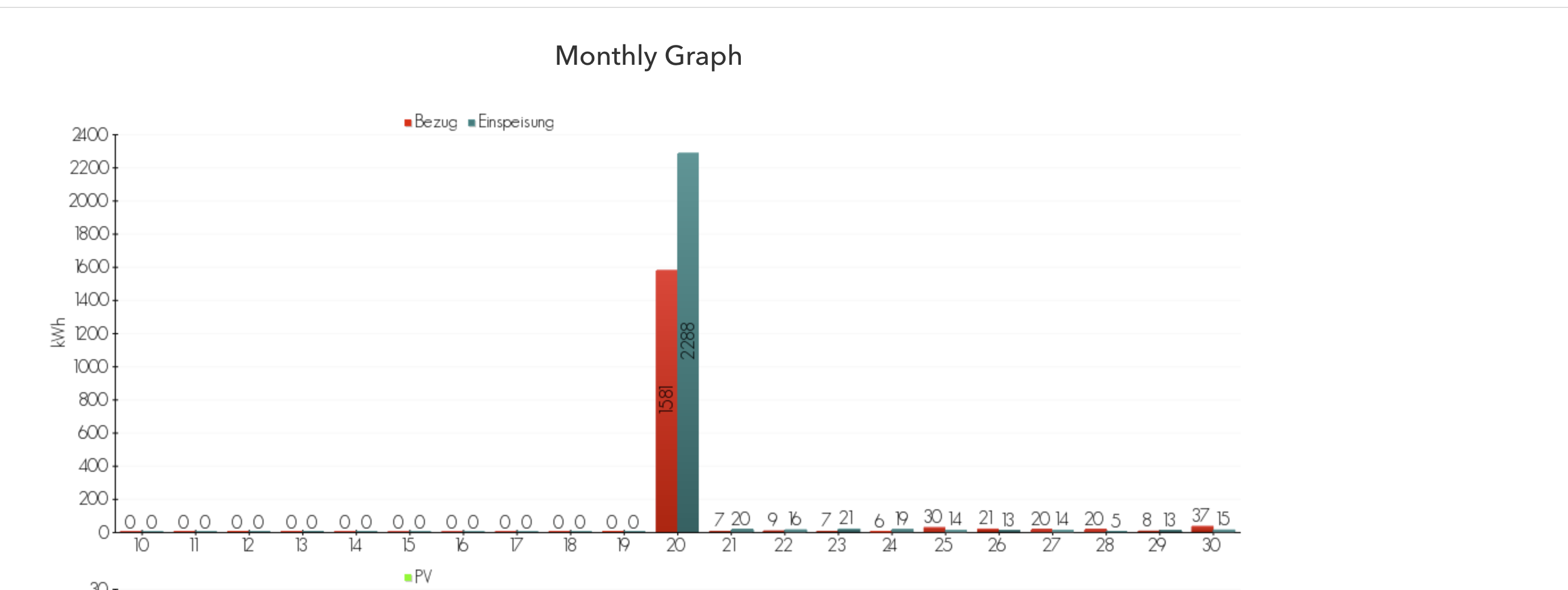

vielleicht könnt ihr mir weiterhelfen.
Die WB hat ja standardmässig schon das Plugin für Fronius WR inkludiert, was ich toll finde.
Das Problem ist jedoch, dass die Werte der PV natürlich in absoluten Total kwh abgefragt werden und die openWB dann jeweils das delta ausrechnet.
Somit gibt sich bei Anlagen, die nicht zeitgleich mit der WB in Betrieb gehen, ein riesiger Peak.
Fronius WR falscher Anfangswert kwh

Richtig, das ist korrekt so.
Nächsten Monat ist der dann nicht mehr zu sehen.
In der künftigen Jahresübersicht ist in 2019 dann alles drin von "vor OpenWB".

Mhmm, aber das macht dann die komplette Grafik unbrauchbar, weil zb. von der PV ein peak mit 30000 kwh drinnen ist und man die 500 kwh pro Monat nicht mehr sieht (ausser einen Strich).snaptec hat geschrieben: Sa Mai 04, 2019 11:27 am In der künftigen Jahresübersicht ist in 2019 dann alles drin von "vor OpenWB".
