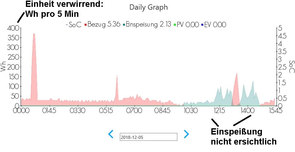

Jetzt habe ich noch eine Frage zum Thema Darstellung Tageslog an die Allgemeinheit. Als ich mal angefangen habe, meine Stromverbräuche zu bewerten, bin ich bei der Tagesdarstellung etwas ins Stolpern gekommen. Während die Live Darstellung in Watt angezeigt wird und den Realverbrauch in einer recht hohen Abtastrate anzeigt, wird die Tagesdarstellung bereits in Wh angezeigt. Irritiert war ich aber über die Werte. Da diese Werte im 5-Minutentakt abgefragt und dargestellt werden, sieht man hier das Delta des Zählerstandes innerhalb von fünf Minuten. Prinzipiell kann man sich diesen Wert mit Faktor 12 (12 Abtastschritte pro Stunde) multiplizieren und erhält somit die durchschnittlich verbrauchte Leistung in fünf Minuten.
In beiden Ansichtsvariationen gehen die Peakleistungen innerhalb von einem fünfminütigen Abtastschritt verloren. Man würde aber in der Leistungsdarstellung sofort sehen, wann welche Verbraucher über einen Tag hinweg zugeschaltet werden.
In der Monatsübersicht passt die kWh Ansicht im Balkebdiagramm. Denn dann sieht man den Energiedurchsatz pro Tag
Snaptec meinte, dass ich dieses Thema mal mit euch allen im Forum diskutieren soll. Eine Umstellung der Tagsansicht sei aus seiner Sicht kein Problem.
Daher meine Frage an die Runde: Was haltet ihr davon?

- Tageslog.JPG (34.56 KiB) 3451 mal betrachtet

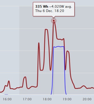

das Live Fenster zeigt eigentlich nur einen bestimmten zeitlichen Bereich an. Wenn man sich den Tagesverlauf anschauen möchte, macht die Tagesansicht schon Sinn. Das entscheidende ist jetzt aber die Form der Ansicht:
Ein zeitlicher Verlauf zeigt den Wert zu bestimmten Abtastzeitpunkten an. Wattsunden (Wh) in einem zeitlichen Verlauf anzuschauen macht meiner Meinung nach keinen Sinn. Denn dann hat man die Zeit sowohl in der x-Achse als auch in der Y-Achse. Man sieht es auch sehr schön an den nächsten beiden Bildern. Die stellen prinzipiell dasselbe dar. Bei der Tagesansicht gehen allerdings einige Informationen verloren. Es fehlt zum einen die Einspeisung, also der negative Anteil des Hausverbrauchs. Auch stimmen unterscheiden sich die Werte der Y-Achse. Man muss diese manuell mit Faktor 12 umgerechnet, um aus Wh den in 5 Minuten durchschnittlichen Watt-Wert zu erhalten.
Wenn man die Wh in einem zeitlichen Verlauf anzeigen wollte, dann müsste der Wert stetig zunehmen (so wie der Zähler stetig zunimmt). Denn Wh ist eine zeitliche Häufung der genutzten Leistung (Integral der Leistung). Mit Fortschreitung der Zeit nimmt dieser zu. Eine Ideale Darstellung von Wh ist ein Balkendiagramm (siehe Monatsdarstellung, hier würde mir allerdings noch die Einspeisung fehlen).
Mein Vorschlag ist nach wie vor in der Tagesdarstellung über den zeitlichen Verlauf die zum Zeitpunkt x in 5 Min durchschnittliche verbrauchte Leistung anzuzeigen (Watt). In der Monatsdarstellung sieht man dann immer den Gesamttagesanteil. Im Diagramm Titel müsste dann allerdings die Information hinterlegt werden, dass es sich um die durchschnittliche Leistung in 5 Minuten handelt (da ja die Peaks gegenüber dem Live Bild verloren gehen).
LiveLog: TagesLog: Schöne Grüße
Carsten

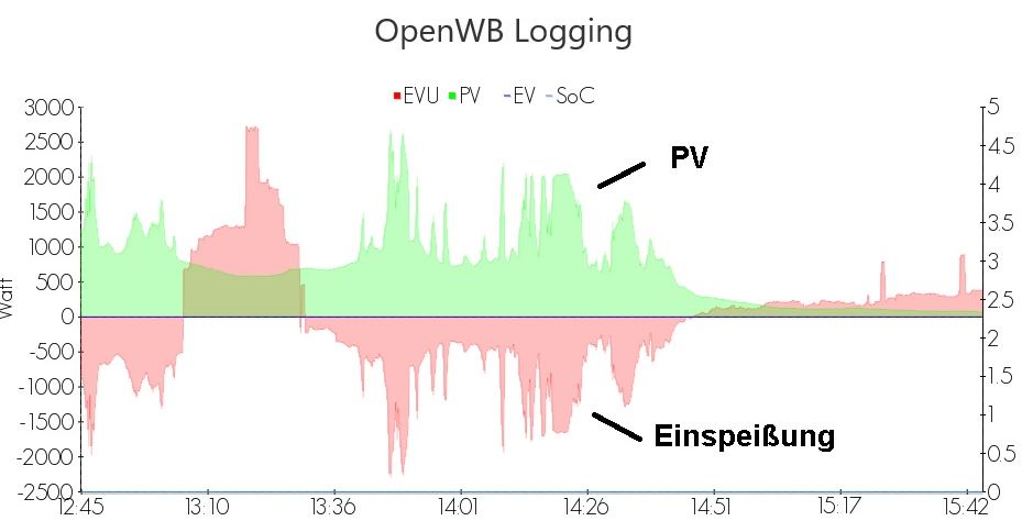

Der ist schon da. Nur eben positiv.Es fehlt zum einen die Einspeisung, also der negative Anteil des Hausverbrauchs.
Das liegt schlicht daran das einmal der Wattwert in positiver und negativer Form vorhanden ist. Daraus resultiert logischerweise ein negatives Ergebnis bei Einspeisung.
Im Daily Graph kommen die Zählerstände zum Einsatz.
Gäbe es nur einen Zähler der absolut gesehen kleiner wird bei Einspeisung wäre die Darstellung identisch.
Leider gibt der Netzbetreiber für eingespeisten Strom aber bedeutend weniger.
Folglich müssen 2 Zählwerke betrachtet werden die beide immer nur steigen.
Darum ein positiver Wert an deiner markierten Stelle.
Richtig, für die Tagesdarstellung aber mmn unpraktikabel.Wenn man die Wh in einem zeitlichen Verlauf anzeigen wollte, dann müsste der Wert stetig zunehmen (so wie der Zähler stetig zunimmt). Denn Wh ist eine zeitliche Häufung der genutzten Leistung (Integral der Leistung). Mit Fortschreitung der Zeit nimmt dieser zu. Eine Ideale Darstellung von Wh ist ein Balkendiagramm (siehe Monatsdarstellung, hier würde mir allerdings noch die Einspeisung fehlen).
24 Balken die den Verbrauch der letzten Stunde angeben würden komisch aussehen.
Ein Tick ist ein Punkt im Graph. Der Daily Graph baut sich aus 1440 Ticks zusammen, heißt ein Tick pro 5 Minuten(5(Min)*12(Stunde)*24(Tag).Mein Vorschlag ist nach wie vor in der Tagesdarstellung über den zeitlichen Verlauf die zum Zeitpunkt x in 5 Min durchschnittliche verbrauchte Leistung anzuzeigen (Watt). In der Monatsdarstellung sieht man dann immer den Gesamttagesanteil. Im Diagramm Titel müsste dann allerdings die Information hinterlegt werden, dass es sich um die durchschnittliche Leistung in 5 Minuten handelt (da ja die Peaks gegenüber dem Live Bild verloren gehen).
Du möchtest gern nicht die Wh Differenz der letzten 5 Minuten (z.B. 80Wh) sondern dann 940 Watt angezeigt bekommen? Wobei klar sein muss das ein Tick dann "nur" der Durchschnittswert der letzten 5 Minuten ist.
Der Informationsgehalt ist der selbe. Die Verständlichkeit, da gebe ich dir Recht, mag einfacher sein. Es ist dann ähnliche wie der Live Graph, nur schlechter aufgelöst.
Die Einspeisung wäre dann aber immer noch positiv (wobei ich das einfach auch *-1 rechnen könnte).
Was meint ihr?

Fakt ist, dass wir 2 unterschiedliche Darstellungen haben.
a) Bei Watt-Anzeige sind die durchgehenden Kurven mit transparenter Füllung perfekt.
b) Bei Wh-Anzeige ist die Flächenanzeige nicht optimal (Wh sind ja schon integrierte Werte). Wäre alle 5min eine Säule möglich? Darin könnten die Wh und die durchschnittliche Leistung stehen.
Bei meterN sieht das so aus: Wir könnten die Wh und die ~W senkrecht in die Säulen eintragen.
Um die Wh-Anzeigen (Watt-Integration über 5min im Zähler) noch besser mit der Watt-Anzeige harmonieren zu lassen, könnten wir die Wh-Einspeisung auch nach unten ins minus packen. Dann müsste noch die grüne PV-Wh-Kurve auf der +Seite eingetragen werden.
Die hellblaue Linienfarbe aus den Wh wäre dann auch bei den Minus-Watt-Werten sinnvoll.
Auf jeden Fall sollten wir die durchgehenden transparenten Fläche bei Wh rausnehmen, um auch sauber zu den Watt-Darstellungen zu unterscheiden. Bei Säulendarstellung wäre das gleich mit erledigt.
Alternativ Wh als reine Linie und aller 5 oder 10 oder 15min die Wh und die ~W-Werte dranschreiben. Das wäre dann ähnlich meterN.
VG aiole

Sind das nicht bloß 12 Säulen (60min/5min) pro h?snaptec hat geschrieben: Mi Dez 05, 2018 6:42 pm Richtig, für die Tagesdarstellung aber mmn unpraktikabel.
VG aiole

ich war gestern bei meinem Elektriker, um das 16mm2 Erdungskabel abzuholen (Vorhalt für noch nachzurüstenden Überspannungsschutz). Hierbei bin ich über die SMA Grafik gestolpert (Sunny Home Manager). Hier sieht man sehr schön, dass die Tagesaufzeichnung mittels zeitlicher Darstellung und Leistung (W) dargestellt wird. Natürlich gehen Peak Informationen verloren, wenn die Abtastrate sinkt. Aber mittels Zählerwert (Wh) pro 5 Minuten könnte man dann den in 5 Minuten gemittelten Watt Wert wieder aufzeigen.
Die Liveansicht zeigt ja genau an, was im Haus passiert (Watt genau). Wo wurden Verbraucher eingeschaltet? Wann wurde Überschuss produziert, wann eingespeist, etc. Allerdings ist mit der Liveansicht nur der letzte Tagesabschnitt zu sehen.
Die Tagesansicht hat meiner Meinung nach denselben Informationsanspruch wie die Liveansicht. Der einzige Unterschied ist allerdings die Genauigkeit bedingt durch die Abtastrate (was meiner Meinung nach nicht schlimm wäre). Änderungen von Peakleistungen innerhalb von 5 Minuten gehen verloren (z.B. der Fön). Peakleistungen, die länger anstehen bleiben sichtbar (z.B. Spülmaschine, etc.). Aber man sieht auf einen Blick, welche Verbraucher wann mit welcher Leistung zuschalten und was die PV wann genau liefert (mit kleineren Abstrichen). Alternativ könnte man überlegen, ob man die Abtastrate nicht noch etwas hoch setzt.
Aber ich glaube das ist letztendlich eine Philosophiefrage. Vielleicht kann man die Tagesansicht konfigurierbar gestalten. Dann kann sich jeder die Infos raus ziehen, die er gerne hätte
