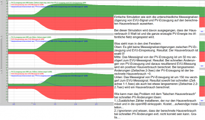

Der aktuelle Hausverbrauch wird in der openWB berechnet aus den Messignalen der PV-Erzeugung und der EVU-Einspeisung/Bezug.
Ich habe mal Versucht in einer einfachen Simulation, die Auswirkungen von Signalverzögerungen auf den berechneten aktuellen Hausverbrauch dazustellen. Siehe Unten.

Danke! coole Sim!
Ich bin für Nr. 2.

aiole hat geschrieben: Mo Mär 15, 2021 11:11 am Danke! coole Sim!
Ich bin für Nr. 2.
...dito.
Die Verzögerungen ändern sich auch in Abhängigkeit von der Modbus-Performance der einzelnen Zähler/WR (auch abhängig davon wie viele Clients am Zähler Anfragen starten und wie viele Register abgefragt werden) und der Belastung/Latenz des Gesamtsystems (auf dem rPi läuft auch kein Realtime-OS).
Eine ähnlich Diskussion hatten wir schon hier.
Immerhin werden jetzt Werte im Hausverbrauch <0 als 0 angezeigt und nicht negativ ;)

Und obendrein sind bei manchen die ausgelesenen Messwerte stellenweise 1-4 Sekunden alt.
Heißt der "aktuelle" Wert ist eigentlich der von vor einigen Sekunden.
Das hängt dann individuell vom Zähler/ Modul ab und kommt ontop zur eigentlich Auslesung (die meist im ms Bereich abläuft).

Also per MQTT bekomme ich öfter (gerade bei wechselnder Bewölkung) negative Werte geliefert.

...eigentlich unmöglich, habe ich seitdem das hier viewtopic.php?f=9&t=1252 implementiert wurde nicht mehr gesehen!
Oder hast Du eine so alte Version von openWB?

Ohh sorry, gerade erst Deine Antwort gesehen. Nein, bei mir ist die aktuellste Beta installiert. Ich habe aber auch (wie einige andere) gerade bei schnellem Wechsel zwischen Sonne und Wolken Spitzen im Verbrauch, obwohl ein Sonnen-Peak eigentlich kein Verbrauchs-Peak auslösen sollte. Ist bei mir aber, trotz Solaredge und ModbusTCP, so.
