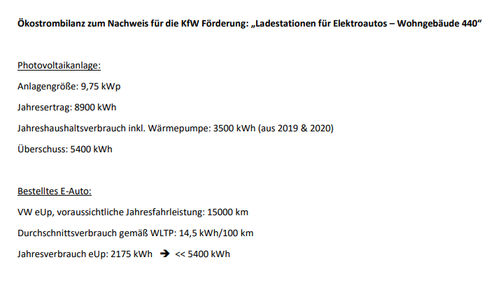

Becker
Beiträge: 773
Re: Umsetzung der Grünstromvorgabe bei KFW Förderung und reichlich PV Kapazität - kann jmd. aufklären?
Beitrag von Becker »
als ich telefonisch nachgefragt habe bei der KfW sagte man mir inhaltlich würde das reichen:
die Bilanz habe ich einfach mit hoch geladen.
Moin,
ja die bilanzielle Rechnung ist vollkommen richtig. Diese bräuchte aber nur auf Verlangen (später mal) nachgereicht werden oder eben den Grünvertrag oder auch beides. Im 1. Schritt für die Kohle nur Rechnungen.
