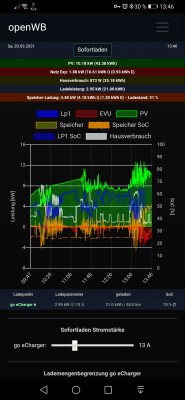

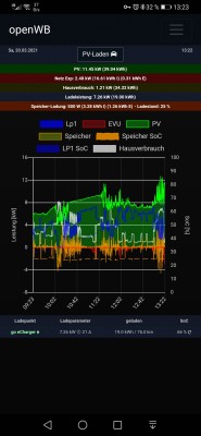

Problem zwei, dazu habe ich auch ein Foto.
Wenn genügend Sonne vorhanden ist, geht nur ein Teil in Hausakku und KFZ, ein recht großer Anteil wird jedoch verkauft.
Könnte das irgendwie zusammenhängen?
Und wo könnte das oder die Probleme liegen?
