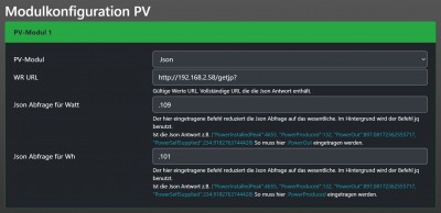

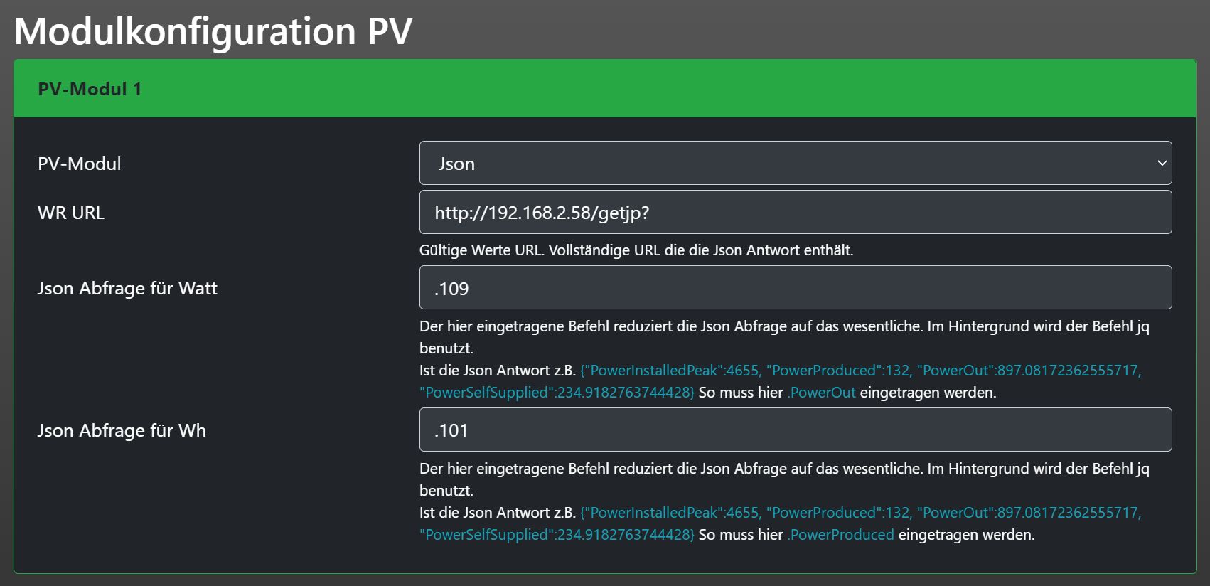

bvv
Beiträge: 27
Registriert: Mi Mär 24, 2021 11:50 am
Re: PV-Modul 2 - Solarlog
Beitrag von bvv »
ja, solte gehen, aber gelingt mir nicht
...settings? tips?
Beiträge: 4567
Has thanked: 12 times
Been thanked: 52 times
Kannst du die URL im Browser aufrufen? Kommt da JSON zurück?
Wenn ja könnte man was draus machen, dann bitte hier einfach den JSON Output reinstellen.

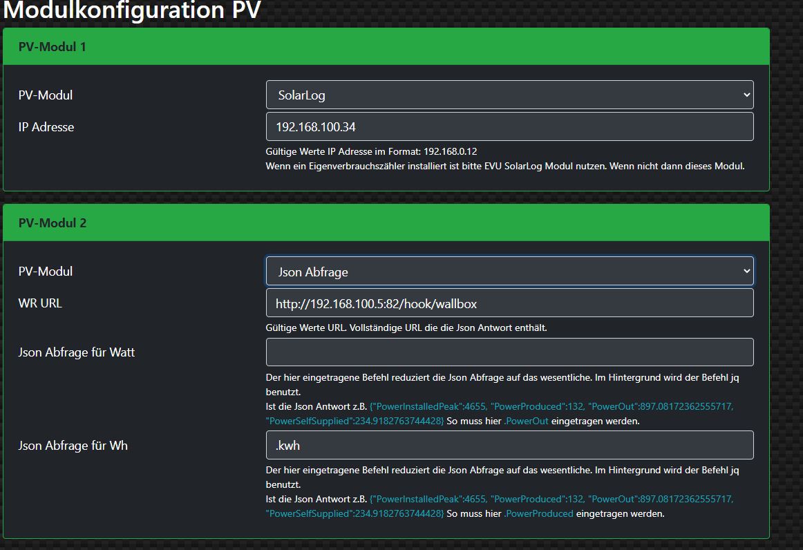

Bastelfrosch
Beiträge: 213
Registriert: Mi Mär 25, 2020 9:19 am
Beitrag von Bastelfrosch »
Ich lese aktuell bei einer Anlage den 2. Solarlog auch extern ein und rufe dann via JSON ab, habe aber entsprechende Verzögerungen.
Da auch ein EVU-Kit installiert ist, ist das Lastmanagement nicht betroffen, aber der Hausverbrauch schwankt entsprechendstark.
Wird es auch für PV2 ein entsprechendes Auswahlfeld geben ?

Bastelfrosch
Beiträge: 213
Moin, dass als 2.PV Anlage auch ein Solarlog nativ unterstützt wird
