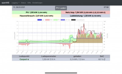

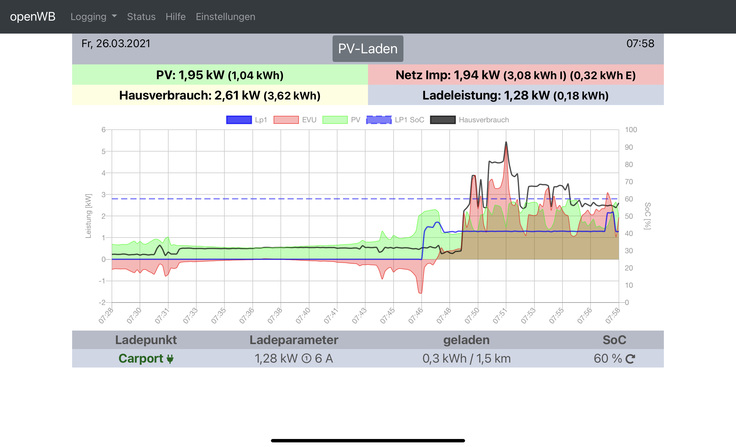

seit gestern ist meine neue OpenBW installiert. Heute früh habe ich gleich mal unseren eGolf eingesteckt, um zu schauen, wie das mit PV-Überschussladen funktioniert. Also Modus habe ich PV-Laden eingestellt. Ich hätte erwartet, dass nur geladen wird, wenn genügend Überschuß von der PV Anlage vorhanden ist.
Tatsächlich habe ich aber Netzbezug. Anbei das Schaubild - der hohe Hausverbrauch kommt daher, dass die Waschmaschine in der früh gestartet wurde. Hätte nicht das Laden gestoppt und erst dann wieder fortgesetzt werden müssen, wenn die PV genügend Strom erzeugt?
Was könnte ich falsch eingestellt haben?

Habe gerade nochmals alle Einstellungen kontrolliert:
Vermutlich liegt mein Problem am eingestellten Wert für die Abschaltverzögerung (900 Sekunden = Default) liegen?
Leider (oder zum Glück) produziert die PV inzwischen 5 KW, so dass ich es jetzt nicht mehr testen kann.
Welchen Nachteil hätte es denn, wenn ich die 900 Sekunden auf 60 Sekunden runter setze? Belastet dies das Ladegerät im Auto zu stark, wenn es zu oft aus/eingeschalten wird?
Soll ich lieber bei den Minuten bleiben?

Re: Neue OpenWB - Netzbezug trotz Modus "PV-Laden"
Es belastet es mehr. Speziell die Schütze.Belastet dies das Ladegerät im Auto zu stark, wenn es zu oft aus/eingeschalten wird?
Da muss jeder persönlich abwägen.
