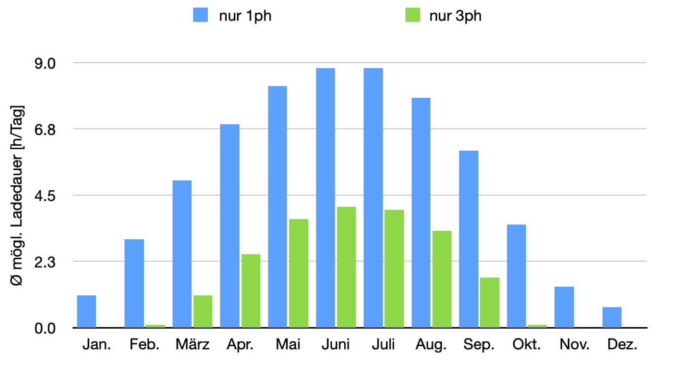

Guten Abend liebes Forum!
nachdem ich mir jetzt ein paar Tage den Kopf über eine halbwegs praktikable Lösung für das Phasenproblem (nicht nur) mit der Zoe zerbrochen habe, wollte ich mal genauer wissen, um wieviel Energie es denn eigentlich wirklich geht. Da ich leider nur sehr lückenhafte Ertragsdaten in Stundenauflösung von meinem Solarlog habe, habe ich mir ein grobes lineares Regeressionsmodell mit den stündlichen Strahlungsdaten des dwd gebastelt, dass ich mir Durchschnittswerte über die letzten 30 Jahre berechnen kann. (Der fit ist ziemlich gut, aber statistische Details spar ich mir jetzt :geek: ) Das Modell gilt natürlich nur für meine eigene PV-Anlage, dürfte aber trotzdem mal ein grobes Bild vermitteln, was bei einer vergleichbaren Anlage (10kWp, 25°, 3°Süd) in Oberbayern zu erwarten ist. Ich persönlich finde solche Darstellungen immer sehr hilfreich um zu sehen, worüber man da eigentlich nachdenkt.

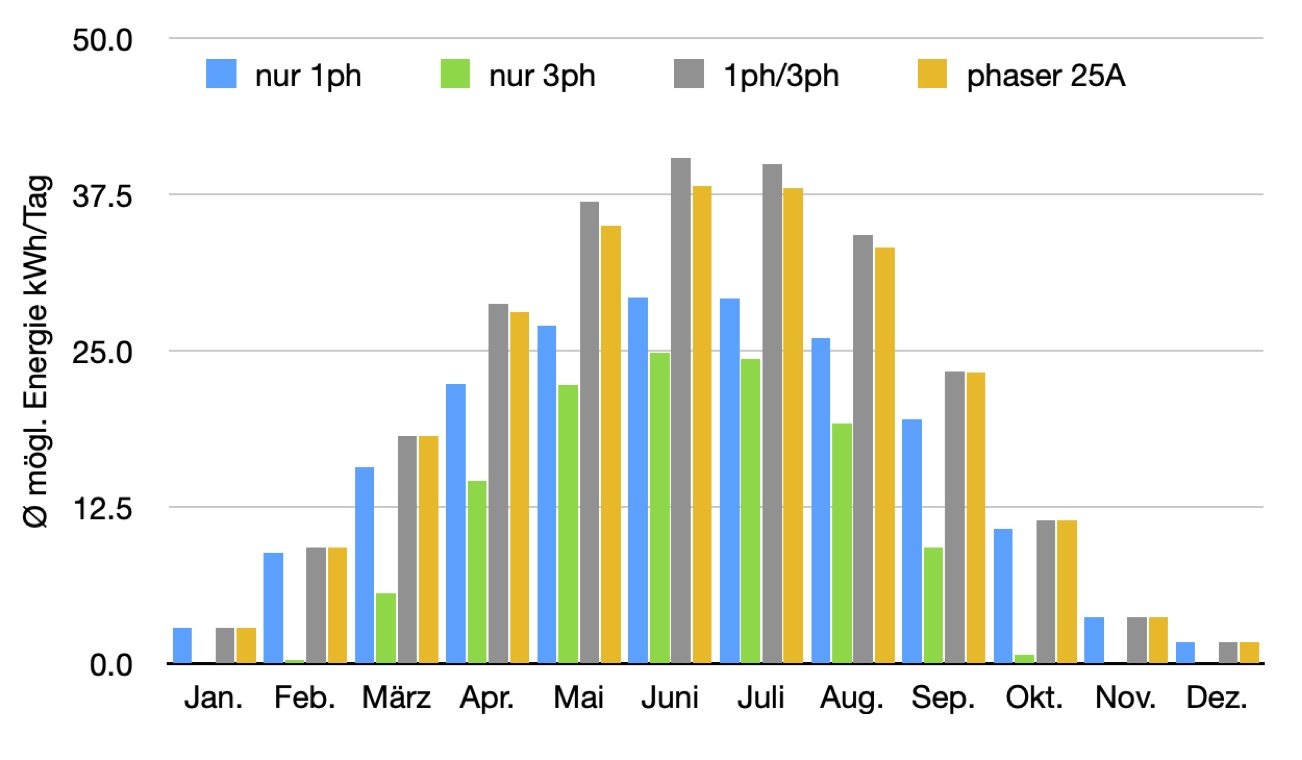

Das erste Diagramm Zeigt die täglich verfügbare Energie in den verschiedenen Einstellungen "nur 1 Phase", "nur alle 3 Phasen", "automatische Umschaltung" und "einphasig mit 25A". Der Schwellenwert für die Ladung (mit reinem Überschuss) ist 6A pro Phase, das Haus verbraucht konstant 600W (besser weiß ichs noch nicht).
Direkt erkennbar is, dass man ohne automatische Umschaltung bei so einer Anlage mit einer Phase mehr rausholen kann, sofern das Auto den ganzen Tag laden kann. In der zweiten Grafik sind dann die durchschnittlich möglichen Ladedauern dargestellt, welche aber auch nötig sind um die oben gezeigten Werte zu erreichen. Wohlgemerkt sind das die täglich maximal verfügbaren Mengen. Wieviel gerade in den Akku reinpasst ist da natürlich nicht berücksichtigt, deswegen lässt sich daraus auch keine Ersparnis o.ä. berechnen.
Für mich mit meiner Zoe sieht die Entscheidung damit so aus:
