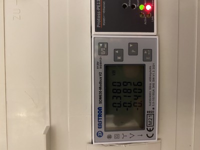

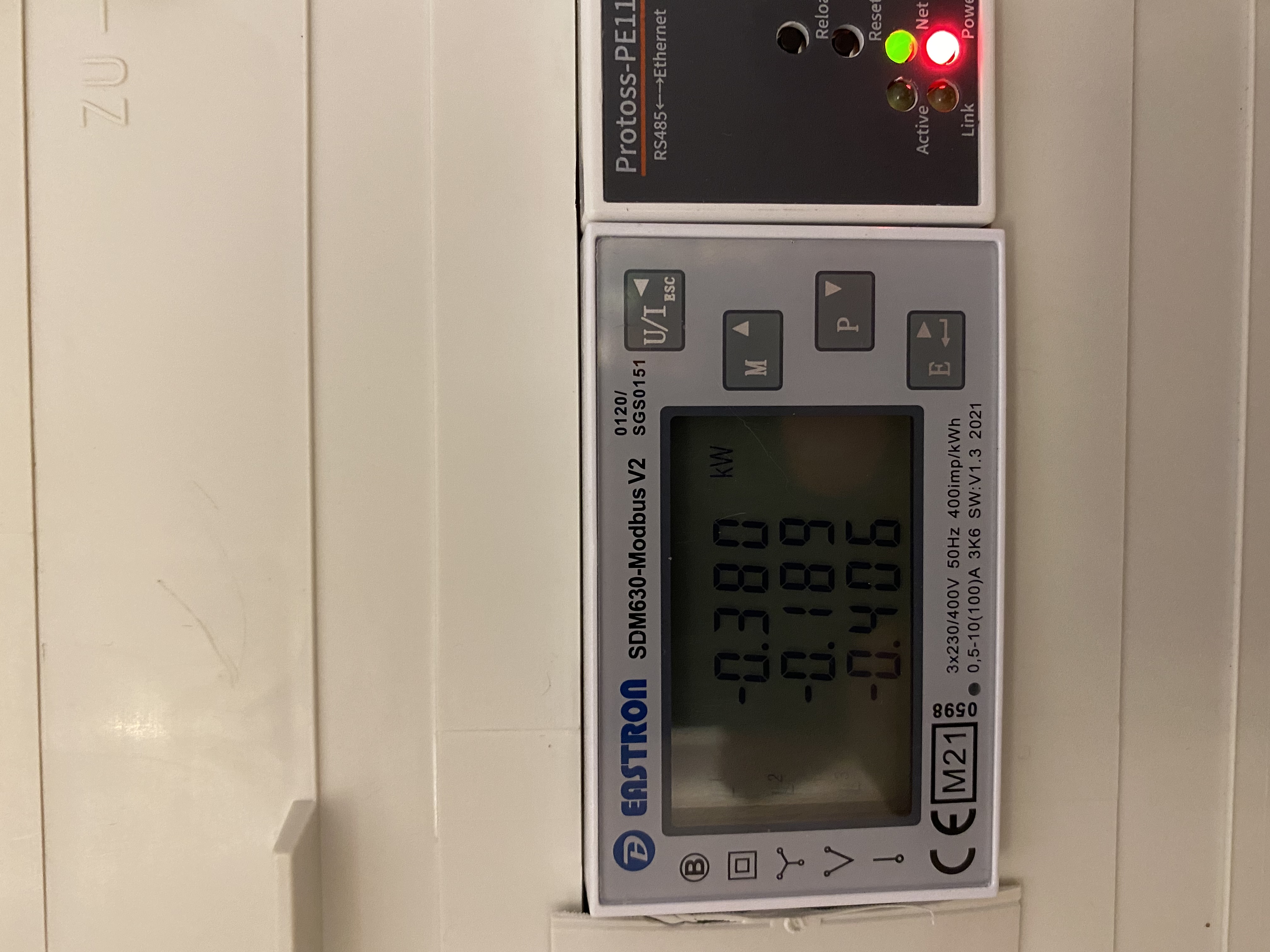

Leider habe ich ein ähnliches Problem. Ich hatte selbst noch einen SDM630v2 zu liegen und einen PE11 dazu bestellt, Krieg es aber nicht zum laufen.

Aber wo kann ich das einstellen am PE11, ist bei mir grau hinterlegt und kann die iP und Gateway etc. nicht am PE11 ändern. Am Router ist der PE11 unter 192.168.8.104 zu finden, hängt am Gigacube unter DHCP, ist also in einem ganz anderen Adressbereich als 192.168.193.15. Hier bin ich mit meinem Latein am Ende.
Alles andere habe ich eingestellt, Baudrate Stopbits etc.
Hat da jemand eine Idee was ich tun kann?
