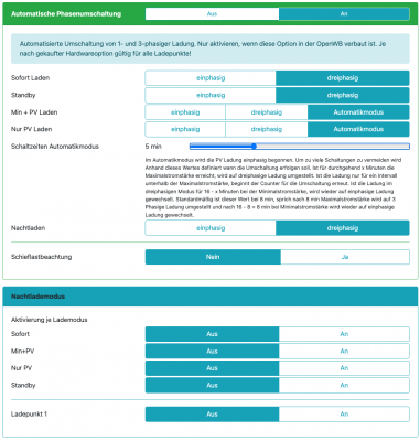

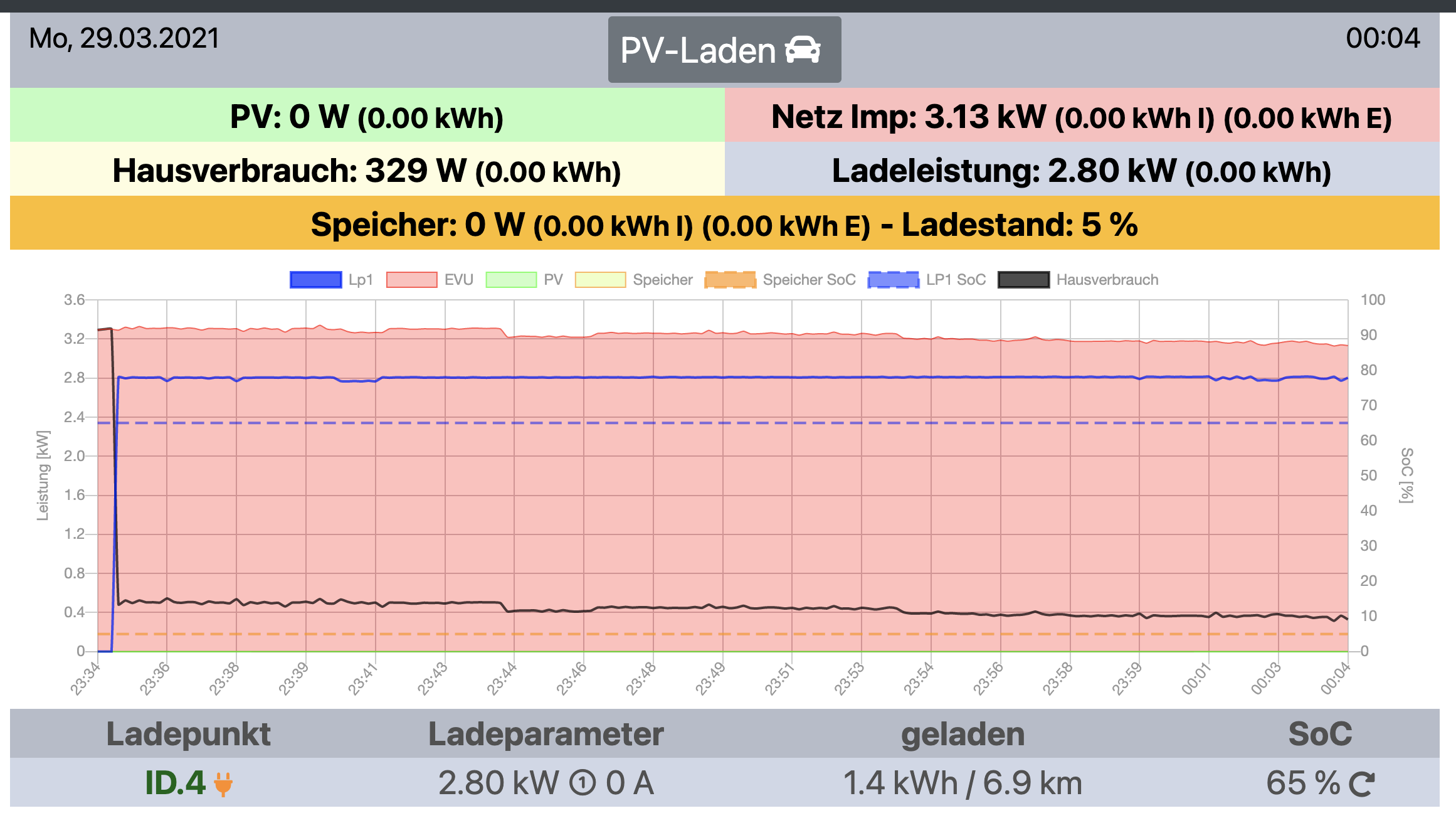

Hier ist zu sehen, wie mitten in der Nacht geladen wird: Hier meine Einstellung: Ich würde mich sehr über Hinweise/Ideen freuen.

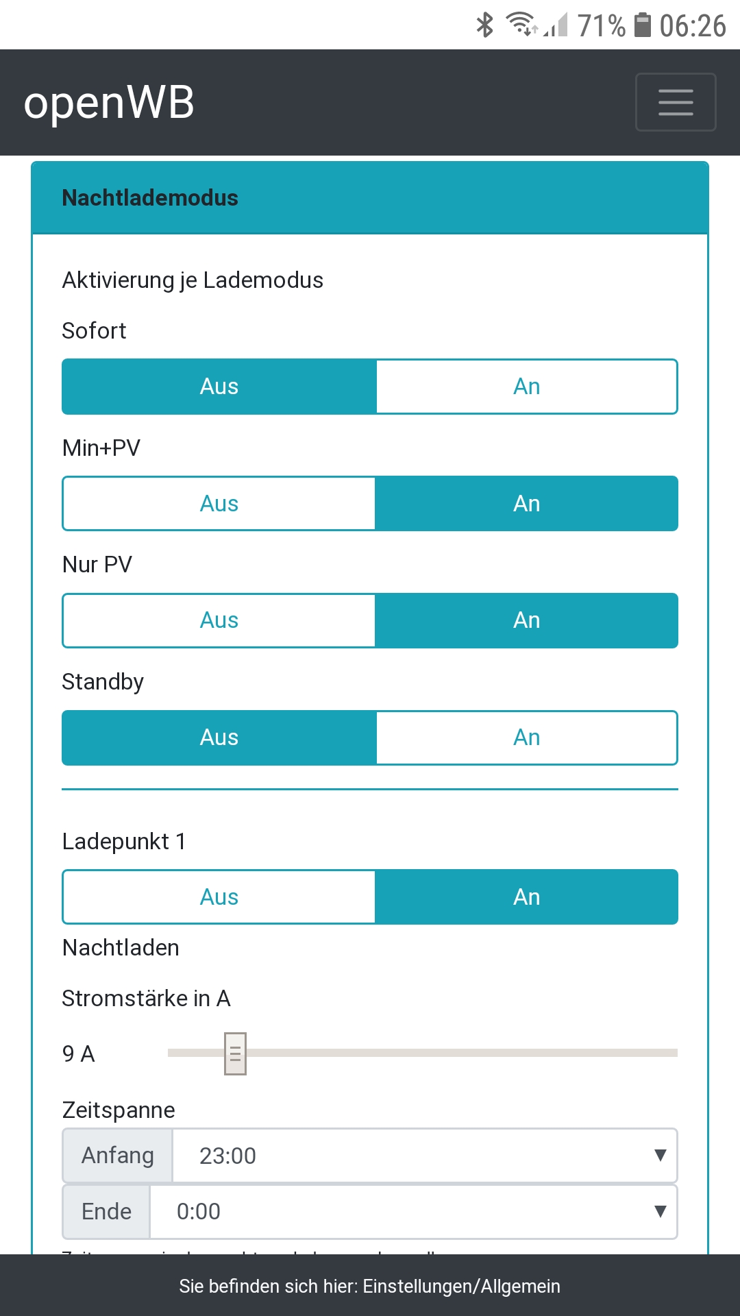

ich tippe, Du hast unter Einstellungen allgemein den Nachtlademodus mit 12 A aktiv und lädst 1- phasig. Der SoC wird nur über Inet abgefragt werden, nie direkt vom Auto. Tip: stelle den ID auf 80 %, dann begrenzt er.

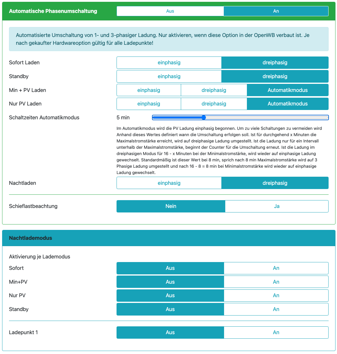

Danke für deine Antwort. Ich habe den Nachtlademodus aber eigentlich komplett ausgeschaltet;

Ladevorgabe sind 0A, warum wird dann überhaupt geladen? Erscheint mir seltsam, womöglich stimmt die Konfiguration hinsichtlich der Zähler nicht oder sowas? Debugdaten & Support werden das lösen.

Sicher, dass auch Strom bezogen wird und das kein Anzeigefehler ist? Bei deinem Ladepunkte steht auch 2,8kW auf eine Phase mit 0 Ampere. Das kann ja irgendwie nicht sein.
Vielleicht richtest du die Module einmal neu ein, falls es vom Messpunkt kommt

- Ja, trotz Anzeige 0A wird tatsächlich geladen. Das sehe ich am Wechselrichter oder auch am Energy-Meter
- (Habe gerade gemerkt, dass sogar weitergeladen wird wenn ich "Stop" gewählt habe)

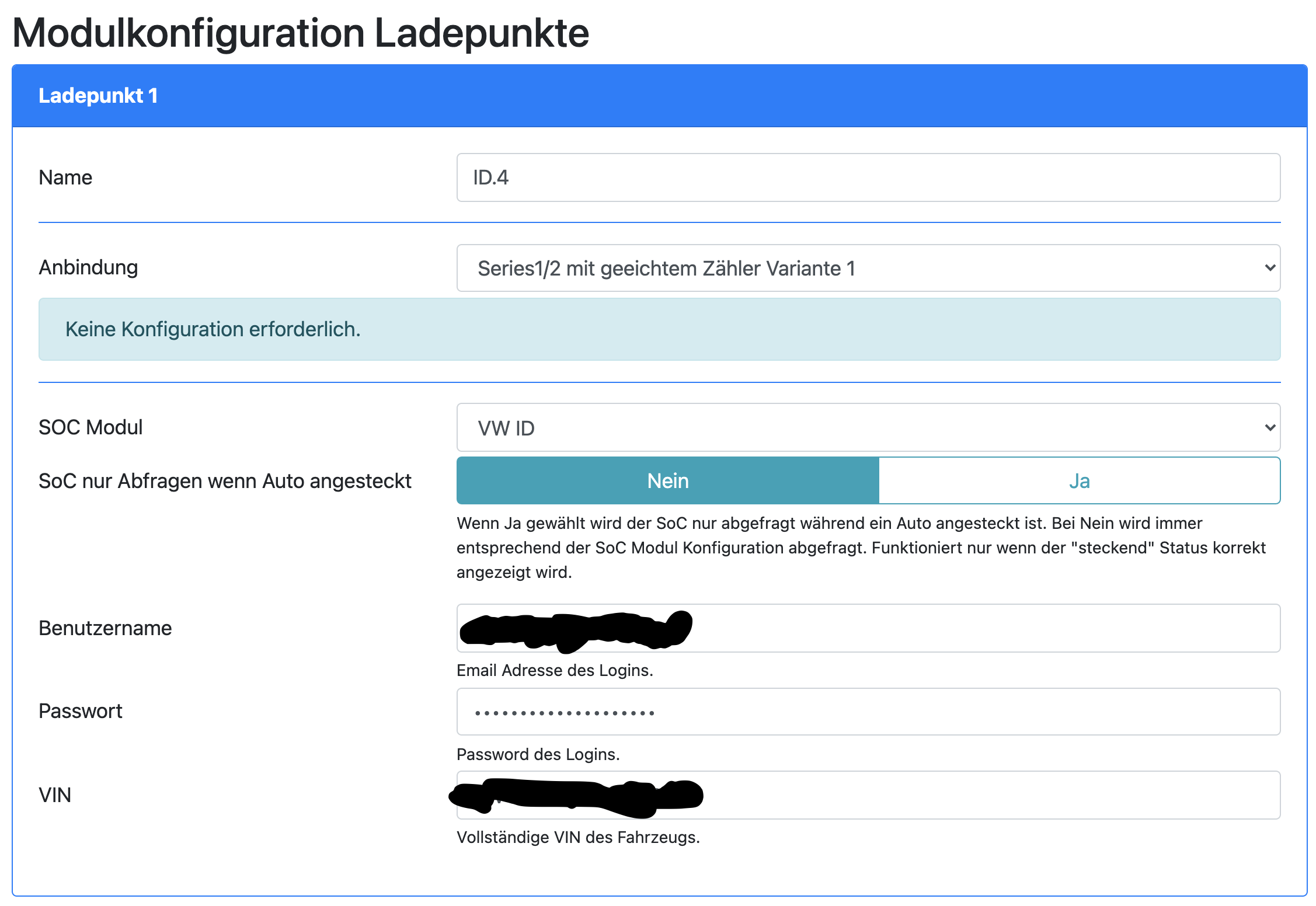

- Bei Ladepunktkonfiguration: Was ist der Unterschied zwischen "Series 1/2", "... mit geeichtem Zähler Variante 1" und "...Variante 2"

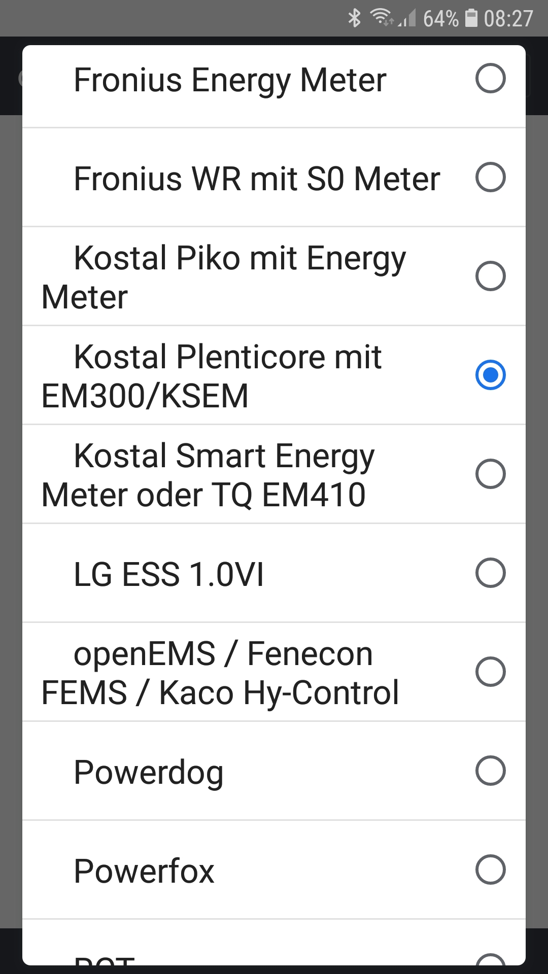

schau mal vorsichtshalber in die EVU- Auswahl.
Ich habe die gleichen Geräte am laufen, nicht dss Du dort ggf. nur KSEM ausgewählt hast. Es sollte der Wert der Regelung im Zusammenhang mit RM vom EV angezeigt werden. Dieser kann sich stetig ändern, i.d.R. ab 6 A. Je nachdem was ala. Min.eingestellt ist.
