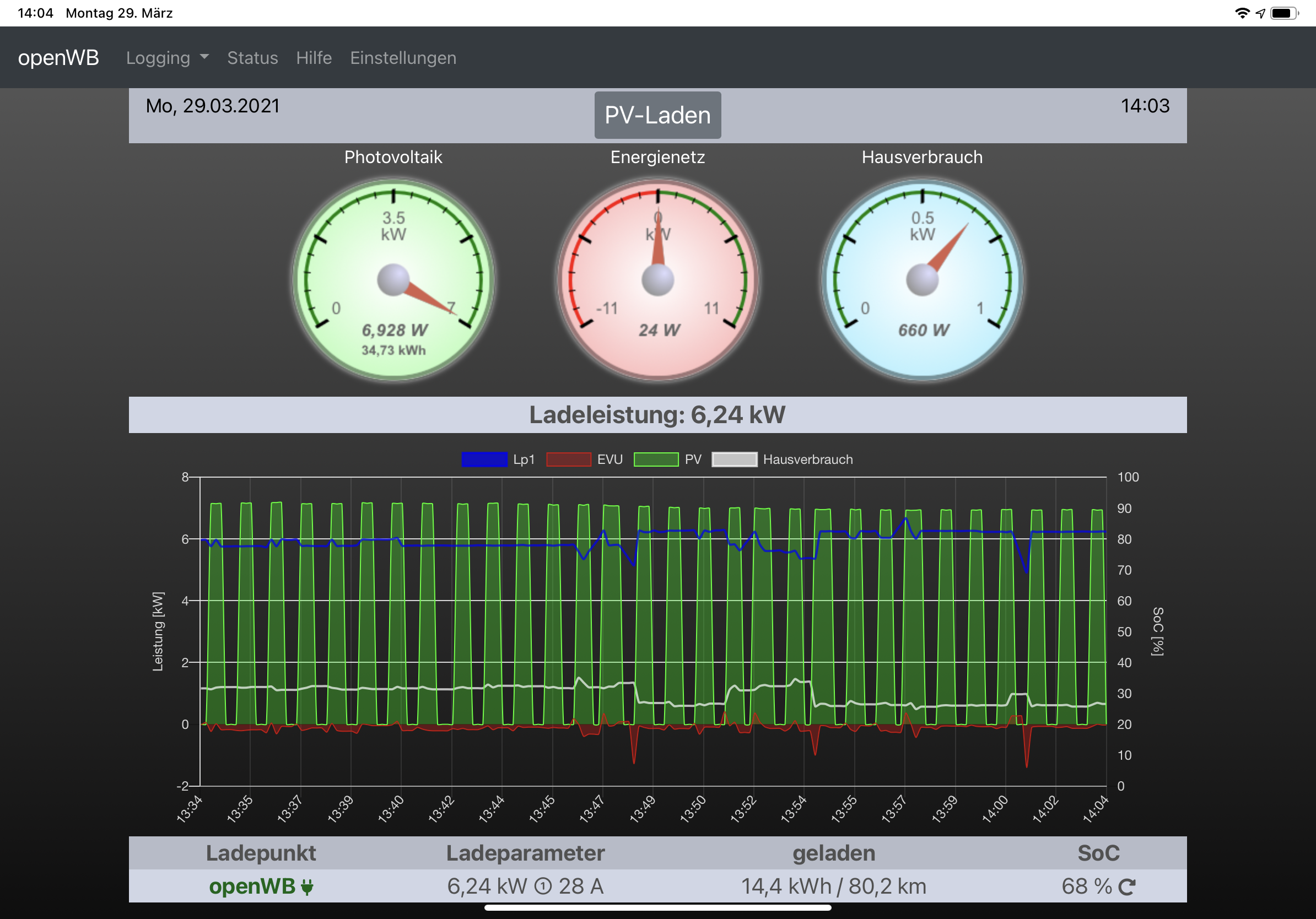

Graph der PV Leistung bricht immer wieder kurz ab
Woran kann das liegen? In den früheren Versionen war das nicht so. An sich funktioniert es aber einwandfrei.
Version 1.9.221 beta

Re: Graph der PV Leistung bricht immer wieder kurz ab
Greifen noch andere Geräte auf den SolarEdge per Modbus zu?
Ah, jaaa.... Solaranzeige. Die probiere ich gerade mal aus...
Das wird mit SolarEdge nichts. Der verkraftet keine Anfragen von mehreren Mastern.
Schalte die Solaranzeige mal ab und schau was passiert.
Bzw. hol dir die Daten für die Solaranzeige aus der openWB per MQTT ab.
Ich habe das selbe Problem.
Es funktionieren definitiv Abfragen von mehreren Mastern.
Die Abfrage von der EVU funktioniert ja auch ohne Unterbrechungen.
Ich habe das selbe Problem, wenn ich die parallele Abfrage deaktiviere bleiben die Lücken in der PV Anzeige..
Die EVU Anzeige funktioniert durchgängig.
Kann es sein, dass sich die owb hier durch die höher priorisierte EVU Abfrage selber blockiert?
Ist es vielleicht möglich seitens owb die Abfrage für EVU und PV zu bündeln?
Wie sind die Abfrageintervalle der openwb EVU und PV?
Ich frage mit home assistant leider noch etwas mehr informationen ab als nur PV und EVU.
Deswegen wäre es nützlich die Abfragen seitens owb zu bündeln.
Oder alternativ immer den Wert auf dem letzten Abgefragten Wert zu belassen und erst zu überschreiben sobald ein neuer kommt.
Es ist von SolarEdge nicht vorgesehen das mehrere Abfragen.
Wenn du bei HomeAssistant abfragst wäre es möglich das die openWB die Daten dann von dort bezieht. (MQTT/HTTP/JSON Modul)
Genau das könnte ich über MQTT lösen, jedoch wäre die Frage wieso funktionieren die EVU Daten jedoch die PV Daten nicht, somit müssen hier ja auch zwei Abfragen erfolgen oder?openWB hat geschrieben: Di Mär 30, 2021 11:14 am Es ist von SolarEdge nicht vorgesehen das mehrere Abfragen.
Wäre es möglich diese zu bündeln?
Ja, es erfolgen mehrere Abfragen.
Diese zu bündeln ist mit Aufwand verbunden.
Dadurch das sich viele Module kombinieren lassen kann das Auswirkungen auf andere Installationen haben.
OK ist verstanden, dann werde ich den PV Wert per home assistant publishen, der Aufwand hält sich in Grenzen.openWB hat geschrieben: Di Mär 30, 2021 12:19 pm Ja, es erfolgen mehrere Abfragen.
Danke.
