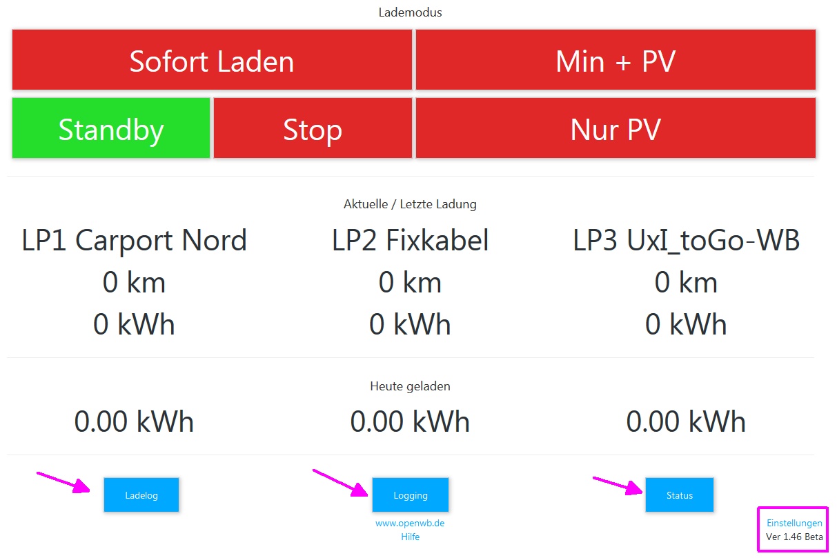

Wow- sehr schick. Der neue look sieht aufgeräumter aus. Danke !!!
VG aiole
Re: Rückmeldung v1.46 beta
Verfasst: Do Mai 09, 2019 1:36 pm
von openWB
Danke.
Die 3 Punkte sind doch etwas untergegangen als kleiner Link.

Ja, trifft man jetzt besser mit den Fingern :-).

von vize
Ahoi,
gerade nach dem update auf 1.47 aufgefallen.
Wie könnte der negative Wert zustande gekommen sein? Fahrzeug wurde heute nicht geladen...
Andreas
Verfasst: Fr Mai 10, 2019 3:47 pm
von openWB
Verglichen wird der absolute Zählerstand Stand 0 Uhr mit dem aktuellen.
Ist dein Logging Graph (Daily) ebenfalls komisch?
Verfasst: Fr Mai 10, 2019 4:06 pm
von vize
der daily-Graph sieht so aus.
Mir ist gerade eingefallen, dass ich die Wallbox heute vom Strom abgezogen habe und bis dato noch nicht wieder angeklemmt habe. :oops:
Vielleicht liegt es daran, da der Zähler der EVSE-Wifi ja nun nicht ausgelesen werden kann?
Andreas
Verfasst: Fr Mai 10, 2019 4:23 pm
von vize
Ich glaube, es lag wirklich daran, dass die EVSEWifi nicht "aktiv" war.
Hab nun wieder Spannung angelegt, die WB und openWB neu gestartet. Es wird dann unter heute geladen 0.00 kWh angezeigt.
Andreas
