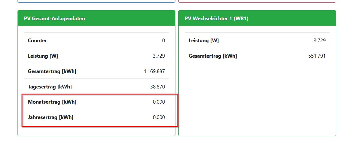

Hallo Zusammen,
Kleiner Schönheitsfehler
in der Statusanzeige sind für die Anzeige der PV Monats- und Jahresleistung keine Werte ersichtlich. Sind jedoch aber ind er Monats- und Jahres-Graphanzeige vorhanden.
KJönnte man bei der nächsten stable vielleicht anpassen?
Vielen Dank
Statusanzeige PV Monats und Jahreswerte fehlen

Re: Statusanzeige PV Monats und Jahreswerte fehlen
Die kWh müssten bei Nutzung des SE-WR/Speicher von dort kommen. Dieser holt sie sich von seinem eigenen Smartmeter (EVU) bzw. WR-intern (PV).
Oder hast Du eine separate PV-Leistungsmessung installiert? Wenn dort ein S0-Zähler werkelt, gibt es nur kW. kWh können nur digitale Zähler mit RS485 oder LAN-Anschluss.
