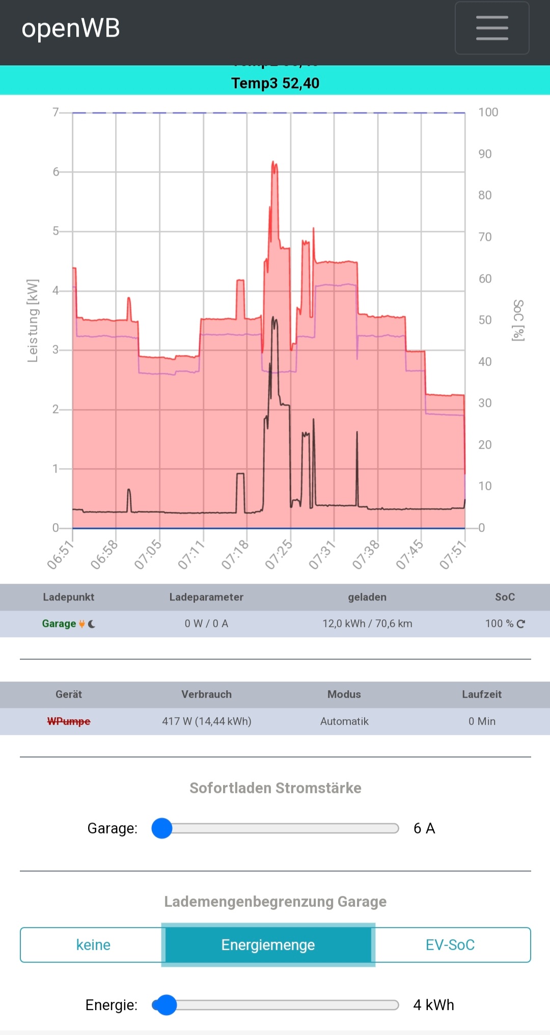

So, habe heute bei vollem Sonnenschein mein Tesla Model 3 nochmal an die OpenWb angesteckt. Modus PV laden.
Aus mir unerfindlichen Gründen bricht er oft einfach das Laden ab.
Kann mir da jemand helfen?
Ladelimit im Tesla ist auf 90% gestellt...

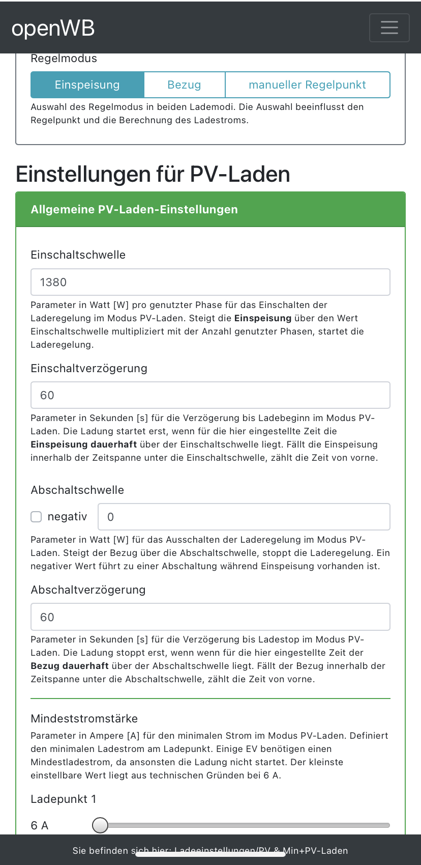

Ohne die Einstellparameter zu PV-Laden kann da niemand helfen.
Den Multiplikator mit der Phasigkeit bei der Einschaltschwelle hast Du berücksichtigt?
Bei der Abschaltschwelle gilt dagegen die Gesamtleistung.

Anbei die Parameter. Anlage hat insgesamt 8,1 kWp bums.

17:11 war die eingestellte Abschaltung bei 0W Bezug (Gesamtleistung am EVU-Punkt) erreicht.
17:14 schafft er nicht mehr die 3p x 1380W ohne >0W Bezug zu haben.
Warum es zwischendrin mit 3,8kW noch kurz geladen hat, kann ich nicht sagen.

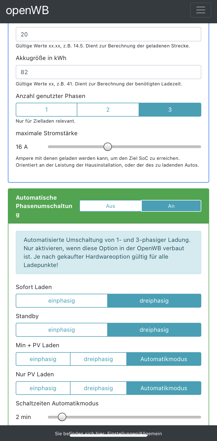

update: könnte an 1p3p liegen. Dort hat er vermutlich mit 1p geladen. Dann wollte er auf 3p, was wegen der Abschaltschwelle nicht ging.
Zumindest mit 1p hätte er aber weiterladen sollen.

Ja das ist eben das Komische. Er müsste von 3 Phasen auf 2 bzw 1 Phase umschalten und einfach weiterladen. Statt dessen schaltet er ganz ab.
Das war jetzt schon ein paar mal, immer ohne das was Anderes im Haus zieht...
Ein Lösungsvorschlag wäre super, zumal er oft dann gar nicht mehr einschaltet

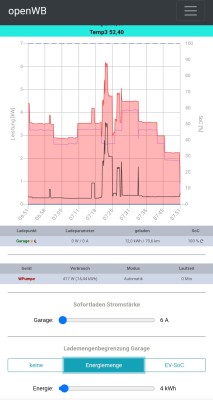

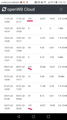

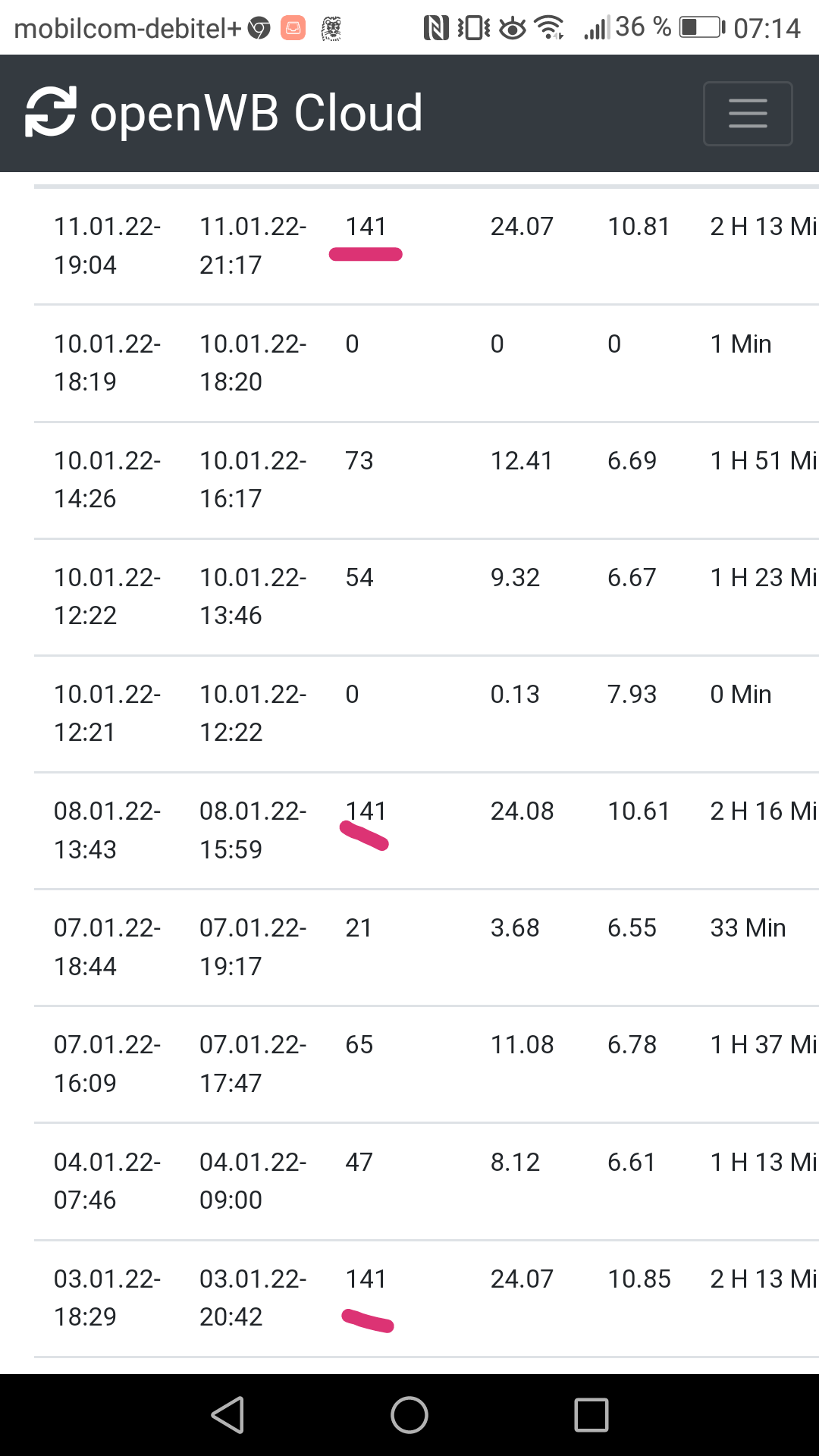

Ich habe bei meiner openwb festgestellt, dass das Laden irgendwann abgebrochen wird. Als ich dann in den Ladelog geschaut habe, ist mir aufgefallen, dass es immer nach 141 geladenen km, bzw nach 24kwh geladener Energie sind.
Das ist doch bestimmt ein Einstellparameter in der openwb, oder?
Kann jemand helfen? Anbei ein Foto des ladelogs.

Also auf km kannst du nicht begrenzen, auf geladene kWh schon. Ich vermute du lädst mit Sofortladen.
Den Schieber und die Einstellungen hast du unten gesehen?
Welches Fahrzeug wird geladen? Da kann teilweise auch eine Grenze eingestellt werden. Unter Status kannst du die Logs anschauen. Ladestatusänderungen sind der erste Anlaufpunkt, ansonsten Debug Log.

Danke Det, da waren bei mir 24kWh eingetragen. Nun müsste es klappen.
