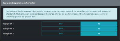

Ich habe das Problem (Aktueller Software Stand Stable 1.9.220), dass sich meine Ladepunkt immer selbst entsperren, obwohl ich folgende Einstellungen gemacht habe:
Irgendwie entsperren diese sich immer wieder automatisch.
Kann mir jemand helfen an was das liegen könnte.

Einstellungen -> Auto Lock aktiv?

openWB hat geschrieben: Do Apr 01, 2021 10:55 am Einstellungen -> Auto Lock aktiv?
Peinlich, das wars, ich habe die Ladepunkte getauscht und vergessen die Autolock Funktion auch mit umzuschreiben.
Vielen Dank für die prompte Hilfe!
