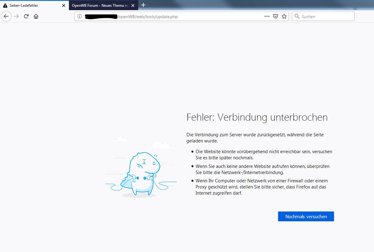

Ahoi,
mir passiert es bei den letzten updates - sowohl über den stable als auch über den beta-channel - immer wieder, dass nach dem update nicht automatisch auf die Hauptseite gewechselt wird, sondern ein Seiten-Ladefehler (Firefox) gemeldet wird. Siehe screenshot anbei.
Rufe ich danach die Hauptseite manuell auf, läd sie und die aktuelle Version wird angezeigt.
Kann es sein, dass ich mir irgendwie eine Datei vermurkst habe? Die updateredirect.html oder die update.php zum Beispiel?
Oder gibt es andere Ideen, woran es liegen könnte?
Ich weiß leider nicht mehr, ab welcher Version dies so ist...
Vielen Dank schonmal für jegliche Hilfe!

Ist bei mir auch schon länger so. Verwende auch FF.
Früher ging's mal.

Ab nächster Version auch wieder ...
Während des Updates wurde die Apache Config geändert + Neustart Apache.
Beim Update wurde leider pauschal ein restart des Apache gemacht, daher der Fehler.
