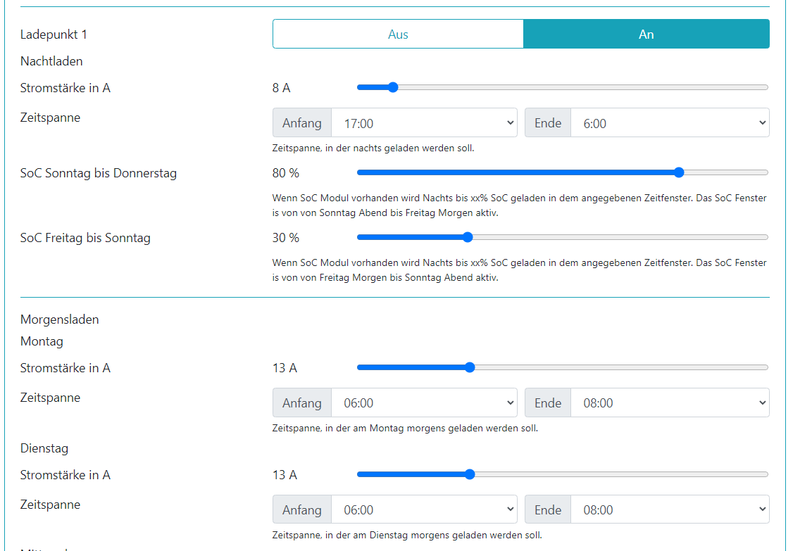

Hast Du es mal mit dem Nachtlademodus bei Einstellungen -> Allgemein probiert? Da kannst Du vorgeben, bis zu welchem SoC der Tesla geladen werden soll. Das ist allerdings der SoC aus dem Fahrzeugmodul und nicht aus der App. Die stellst Du auf den Wert, bis zu dem der Modus PV dann laden soll.

Besten Dank für den Hinweis. Wenn ich den Nachtlademous für den Modus PV-Laden aktiviere, wird dann geladen unabhängig vom PV-Zustand? Bei dem Nachtlademodus verstehe ich nicht ganz wieso die Stromstärke für jeden Tag noch separat justiert werden soll. Versteht der sich als maximaler Ladestrom, oder wird dann effektiv damit geladen, unabhängig ob Überschuss da ist oder nicht?

Es könnte ja durchaus sein, dass man einen Nachtlademodus für den PV-Laden Modus einstellen kann, aber er keinerlei Auswirkung hat weil ja eben nachts kein PV-Strom zur verfügung steht.
Zu den Ladeströmen pro Tag: im UI ist explizit die Rede von "Morgensladen" also zu einer Zeit zu der durchaus bereits die Sonne scheint. Daher nochmal die Frage: verstehen sich die Ladeströme als Soll-Ladestrom von der PV-Leistung oder als maximaler Ladestrom?
Ignoriert dann das "Morgensladen" die Ziel-SoC die weiter oben konfiguriert worden ist für den Nachtlademodus?

Also ich konnte mir die Frage selbst beantworten in dem ich es nun einfach mal ausprobiert habe:
Nein das Morgensladen berücksichtigt nicht die Ziel-SoC (lädt bis zum Ziel-SoC in der Tesla App)
Nein das Morgensladen berücksichtigt nicht die PV-Leistung - es wird sturr mit dem voreingestellten Ladestrom geladen.
In der Summe: nein - Nachtladen bzw. Morgensladen ist leider nicht das wonach ich suche. Ich möchte gerne, dass nach Erreichen eines Ziel-SoC in der Nacht, die openWB auf "PV-Laden" umstellt und ein Ziel-SoC nicht mehr berücksichtigt (lädt bis zum im Auto / App eingestellten Wert).
