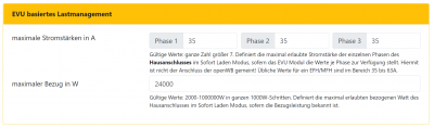

Nach meinem Verständniss regelt die openWB 'lediglich' den Ladevorgang des Autos, nicht jedoch den Speicher. In die Regelung des Ladestroms werden aber folgende Parameter mit berücksichtigt
* aktuelle EVU Situation, einschließlich einer Schieflast und maximalen Lastbegrenzung pro Phase
* Aktuelle Speichersituation, soweit angebunden und konfiguriert
Ganz unten in den Einstellungen > Allgemein findest Du das EVU basierte Lastmanagement.
Wie verhält sich denn das System wenn das Auto nicht geladen wird, nimmt der Speicher dann eine höhere Leistung auf?

Testweise habe ich das EVU basierte Lastmanagement mal um 2A erhöht, was nichts geändert hat und auch mal kurz einen wesentlich höheren Wert angegeben um zu schauen ob sich dann etwas ändert. Die Einstellungen dort haben nichts geändert.
Vermutlich weil das Lastmanagement für mehrere Ladepunkte gedacht ist und ich die nicht habe?
