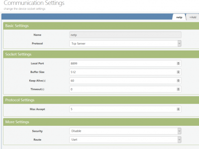

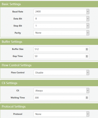

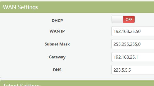

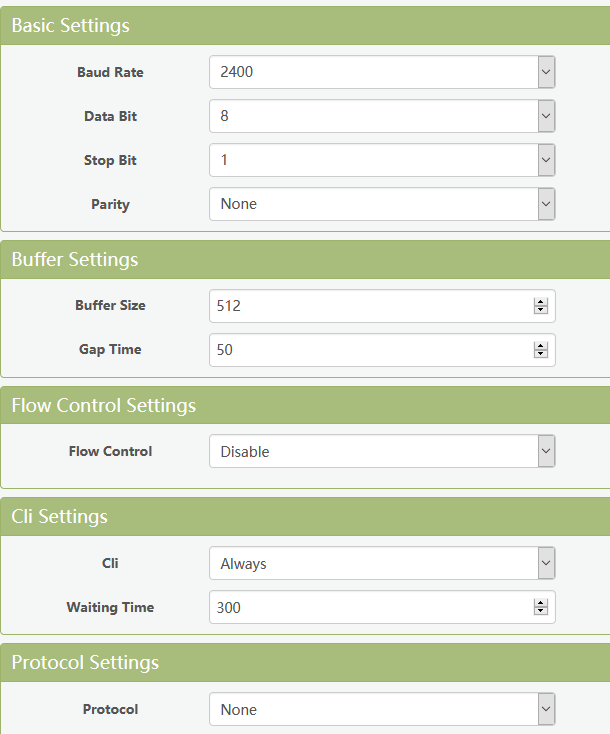

ich habe bei Openwb den EE11 bestellt und habe auch eine fertige openwb Box.
Vorhanden ist ein SDM630 der bereits über ein Gateway an meinem IOBroker angeschlossen war.
Ich möchte nun den EE11 direkt an die openwb Box anschließen. Welches Modul muss ich da nehmen?
Hier meine Einstellungen. Die Baudrate steht auch im SDM630 auf 2400! Die IP Adresse habe ich aus diesem Forum. Damit sollte die OpenWB doch den Zähler finden, oder?:
LG Marco
Beiträge: 10171
Has thanked: 161 times
Been thanked: 377 times
Re: EE11 an vorhandenen SDM630
https://openwb.de/main/?page_id=356
Wie in der Anleitung einstellen.
In SmartHome 2.0 dann SDM wählen
