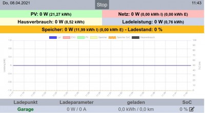

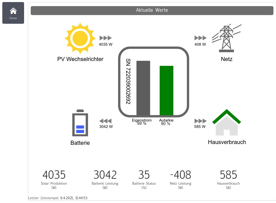

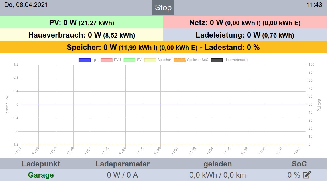

jetzt ist alles 0 ???
auch nach update auf die 220 immer noch alle aktuellen Anzeigen sind 0, nur die in Klammern angegebenen ausfsummierten Werte zeigen etwas - falsches - an.
Anzeige E3DC
Anzeige E3DC
Anzeige openWB
Anzeige openWB

Damit man/frau weiß, woran es gelegen hat ...
Nach superschneller Hilfe vom Support:
es war eine falsche IP-Adresse zur E3DC ... wohl hervorgerufen durch einen FritzBox-Wechsel.
