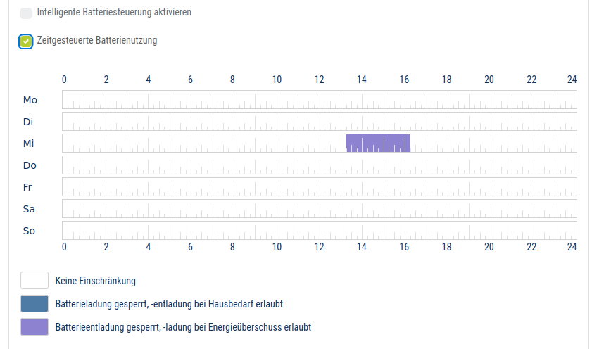

Die aktuelle Firmware des Plenticore (seit 0116.x) hat in den Batterie-Einstellungen die Möglichkeit, den "Batterie-Modus" vieltelstundenweise festzulegen. Da kann man für die Zeiten, in denen das EV im "Nachtlademodus" lädt die Batterienutzung auf "Batterieentladung gesperrt, -ladung bei Energieüberschuss erlaubt" stellen. Das ist nicht perfekt, weil dann die Batterie in dieser Zeit gar nicht genutzt wird, und ich beispielsweise gerne erst ab einem Ziel-SoC des Hausakku auf Fremdstrom umschalten würde, aber es ist besser als nichts...Leguan hat geschrieben: Mi Apr 14, 2021 7:08 pm Das ganze hängt an einem Plenticore Plus!
