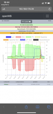

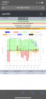

Durch Deine Vorschläge, Marin, brauche ich jetzt zwar keine Tür mehr öffnen, jedoch startet bei mir der Ladevorgang nur, wenn beim einstecken tatsächlich genug PV Leistung vorhanden ist, habe ich in dem Augenblick mehrere Minuten schatten startet der Ladevorgang nicht. Auch wenn geladen wird kommt der Ladevorgang niemals wieder von alleine zustande, sobald es Verschattungen oder anderweitig zu viel Strom verbraucht wird.
Im Bild ist auch erkennbar, dass der Speicher SoC kurzeitig auf Null geht,
Gruß Michael
Akkugröße und Wirkungsgrad habe ich ähnlich eingestellt, jedoch kann ich an dem Ladepunkt den SoC nicht vorgeben oder ändern.
Gruß Michael
