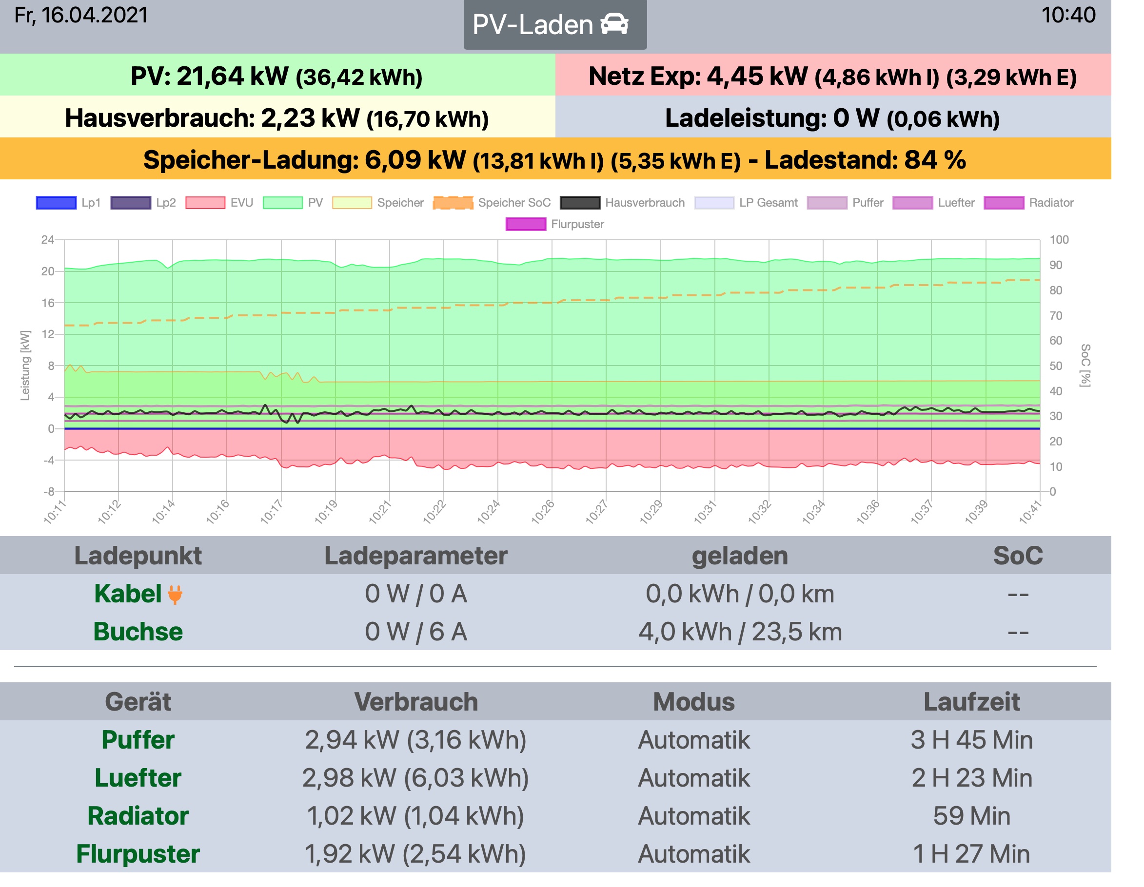

Situation: Alle smarthome2.0-Verbraucher laufen und die Sonne scheint. Gerade habe ich das Auto eingesteckt und erwartet, dass die gesteuerten Verbraucher gestoppt werden und Strom ins Auto geht. Tat es aber nicht. Aha, da war der Ladepunkt noch deaktiviert. Aktiviert und es passiert immer noch nichts. Aus- & wieder Einstecken bringt auch nichts in Richtung Ladestart.
Mittlerweile werden 4 kW eingespeist, und es lädt immer noch nichts ins Auto - das müsste eigentlich passieren, denn ich habe die 1p3p-Umschaltung in der openWB.
Von den Smarthome-Verbrauchern stehen die ersten beiden auf "Bei Autoladen ausschalten" gestellt und ich würde jetzt erwarten, dass diese auch ausgeschaltet werden. Also zum Ladestart, der ja nicht kommen will.
Nun stelle ich mal die smarthome-Verbraucher auf manuell und schalte sie dann aus. Nun gehen 13kW ins Netz. Im PV-Log steht dieses:

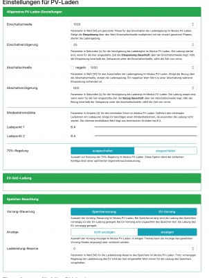

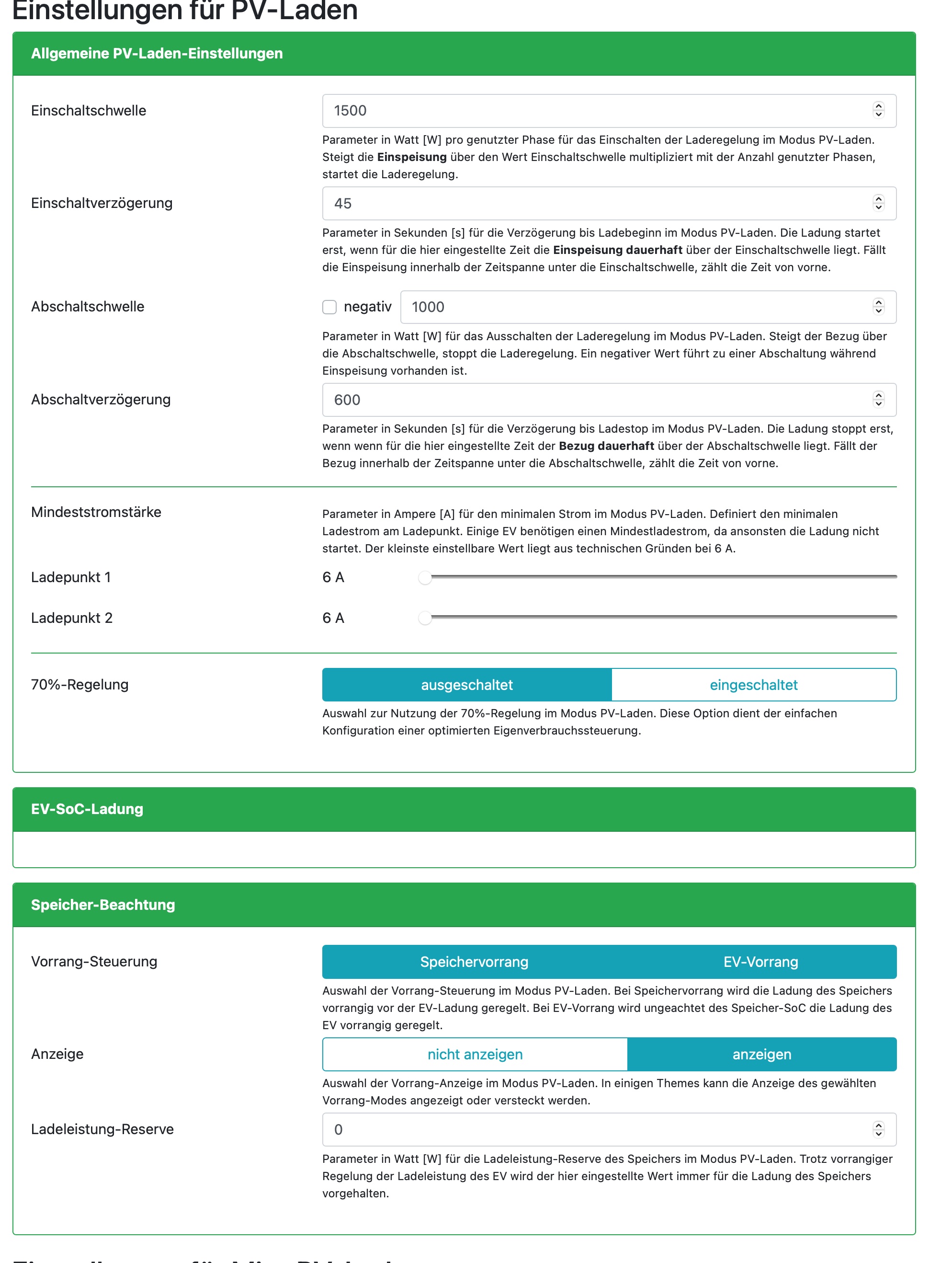

Die Einschaltschwelle von 690 finde ich nicht in der PV-Konfiguration:

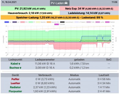

Ladestart durch Umschalten auf Sofort-Laden hat funktioniert. Direkt danach habe ich ich PV gestellt und es lädt weiter. Die Smarthome-Verbraucher laufen auch wie gewünscht (mittlerweile ist auch der Ion nach Hause gekommen und lädt auch brav)
