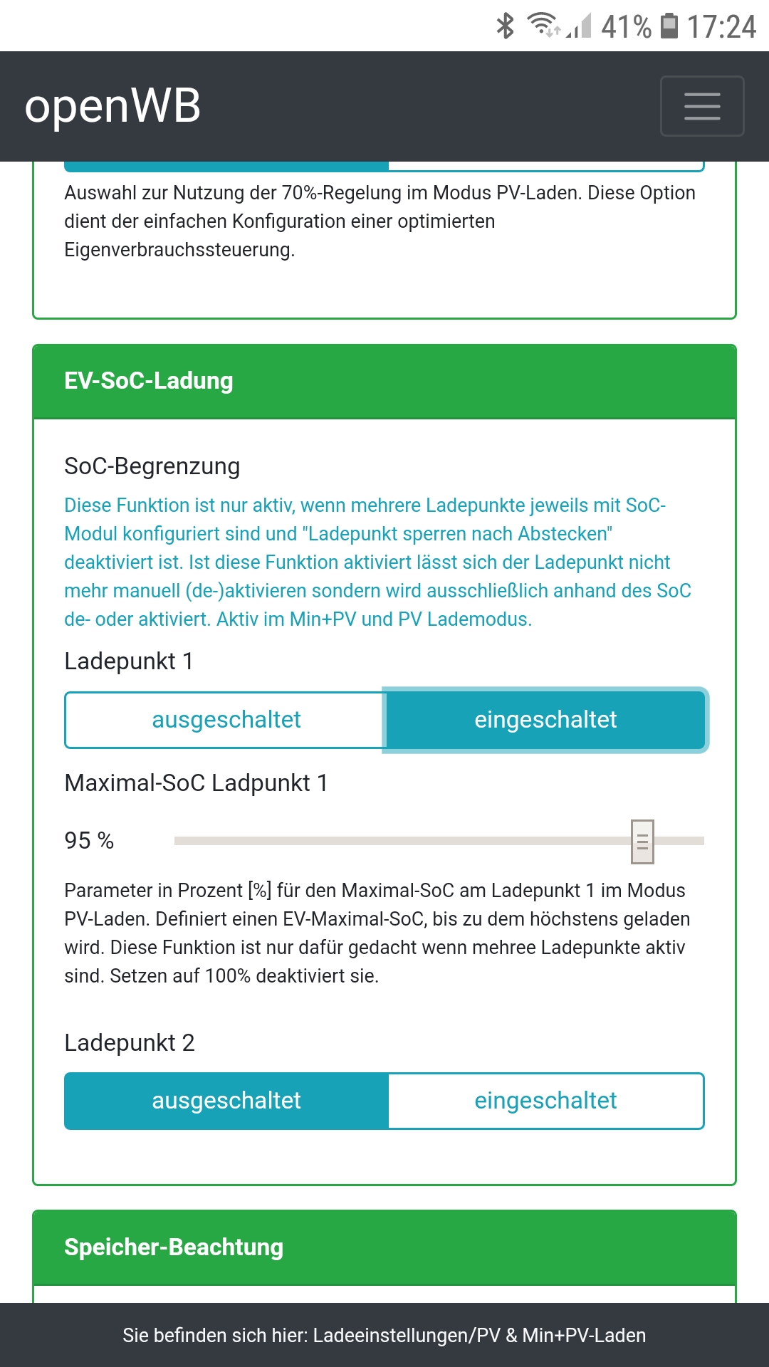

Beim "Sofort" Laden kann ich eine SOC Begrenzung anwählen (Bsp. lade nur bis 80%), das auch direkt am Display der Ladestation. Beim i3 kann man keinen max. SOC hinterlegen.
Jetzt würde ich gerne auch beim PV-Überschussladen nur bis 80% Laden, finde aber die Einstellung nicht. Gibts da keine? Wenn ja, warum nicht?

Zu 2 siehe hier:

Einstellung habe ich gefunden und mal auf 80% max SoC gestellt. Bin gespannt, ob es funktioniert.

@HSC Dein Screenshot ist aber nicht von einer App, oder gibt es da eine? Ich öffne für Einstellungen immer meinen Browser am PC. Sonst arbeite ich am Display der Wallbox.
Allerdings ist das ein wenig umständlich wenn ich den SoC max ändern will.
Re: PV-Laden: ein paar offene Fragen
Nee, keine app.
Einfach die IP der oWB im Handy- Browser eintragen, und schon hast Du es.
Dieses kannst Du Dir als Icon auf deinem Handy- Display ablegen (bei Android rechts oben unter den 3 Punkten "Zum Startbildschirm hinzufügen".
