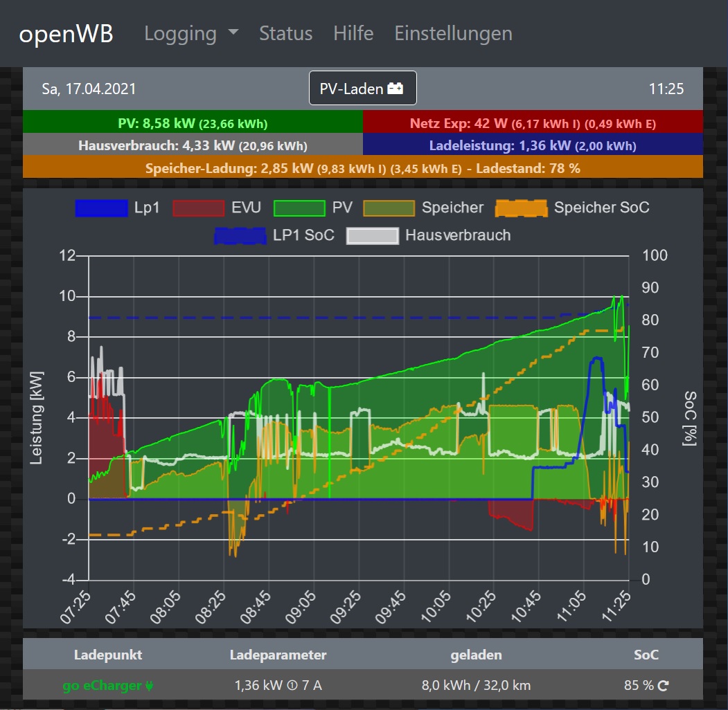

wie im Screenshot zu sehen ist funktioniert die vorrangige Speicherladung anfangs korrekt.
Nach einiger Zeit wird jedoch die Leistung für das KFZ entsprechend der Photovoltaikleistung hochgefahren, und der Speicher bekommt nichts mehr ab.
Woran könnte das liegen?

Dazu gehört etwas mehr an Input. Welcher Speicher, WR und welches EV? Auch Einstellungen sind grundsätzlich gut....
Ungewöhnlich ist, das der go-e unter 2 kW im 3- phasiges Betrieb startet und endet. Deshalb vermute ich einen Tesla und beim Startverhalten auch eine Powerwall als Speicher.
Re: PV Ladung (Vorrang Speicher) bevorzugt Ladung des KFZ

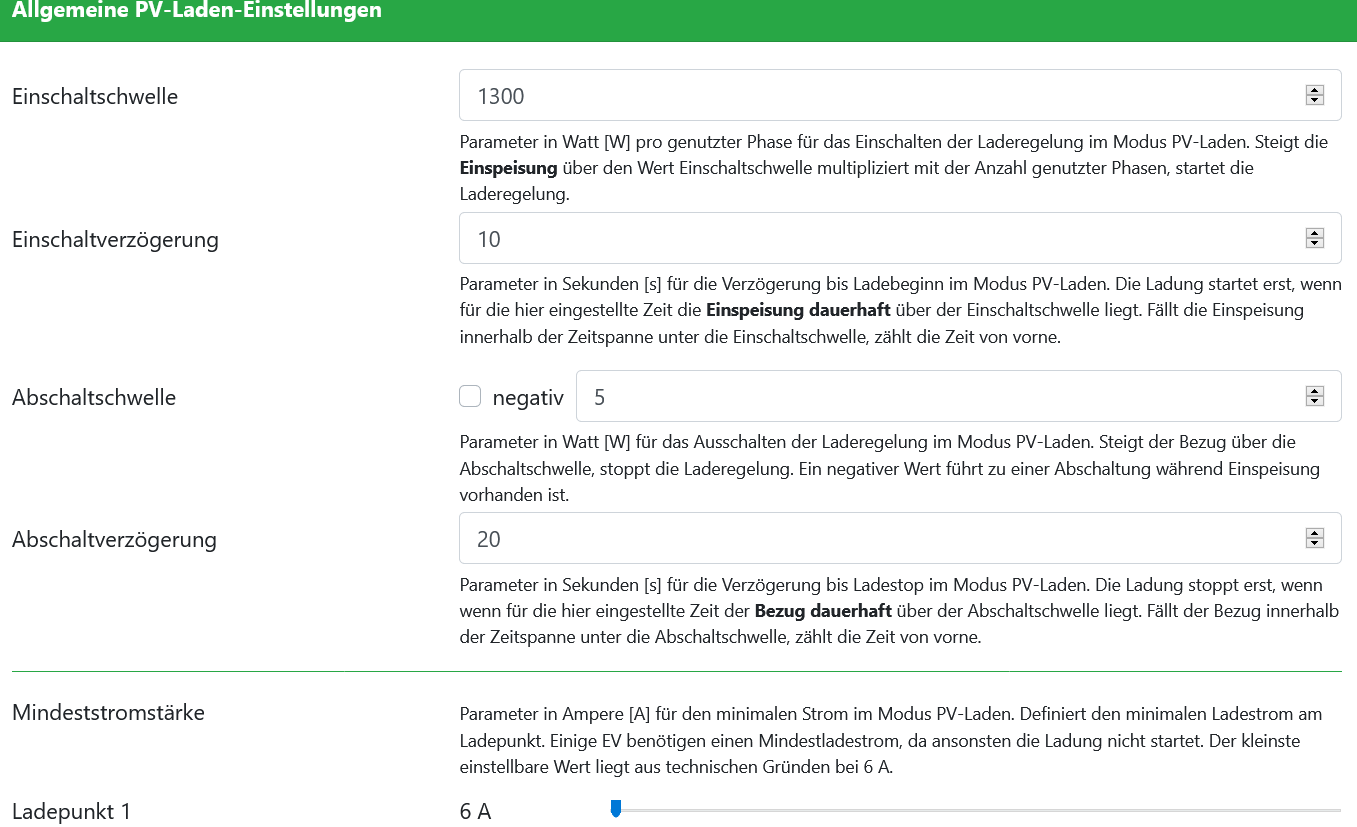

Im Moment des ersten Ladestart sieht es so aus, als hättest Du, unabhängig vom EV, keine Einschaltschwelle konfiguriert (alles ca.: 8,5 kW PV minus 2 kW Haus minus 5 kW Speicherladung minus 1,5 kW EV- Laden = 0 kW Schwelle). Diese sollte bei ca. 1300 W liegen.
Edit: 1300 W bei rein 1-phasigem Betrieb = 3900 W im 3- phasigem Betrieb des go-e. Scheinbar kann Dein EV lt. Graph selbst elektronisch ziemlich stufenlos zw. 1 und 3 Phasen regeln (falls es sowas inzw. gibt, z. B. Polestar). Wenn ja, könnte eine niedrigere Schwelle von ca. 400 W sinvoll sein. Müsstest Du mal testen.

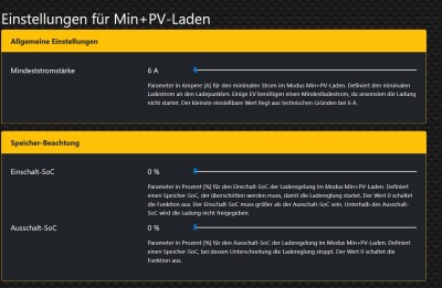

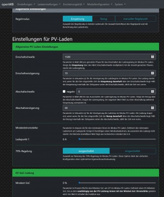

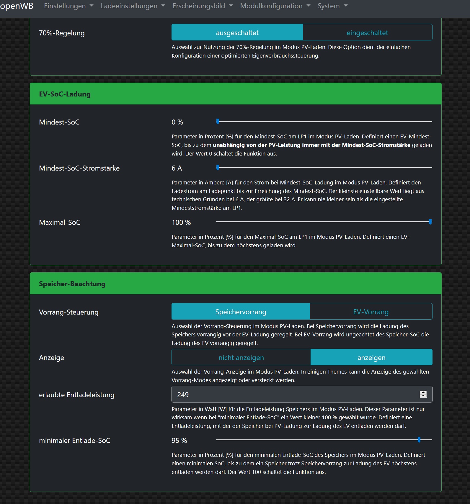

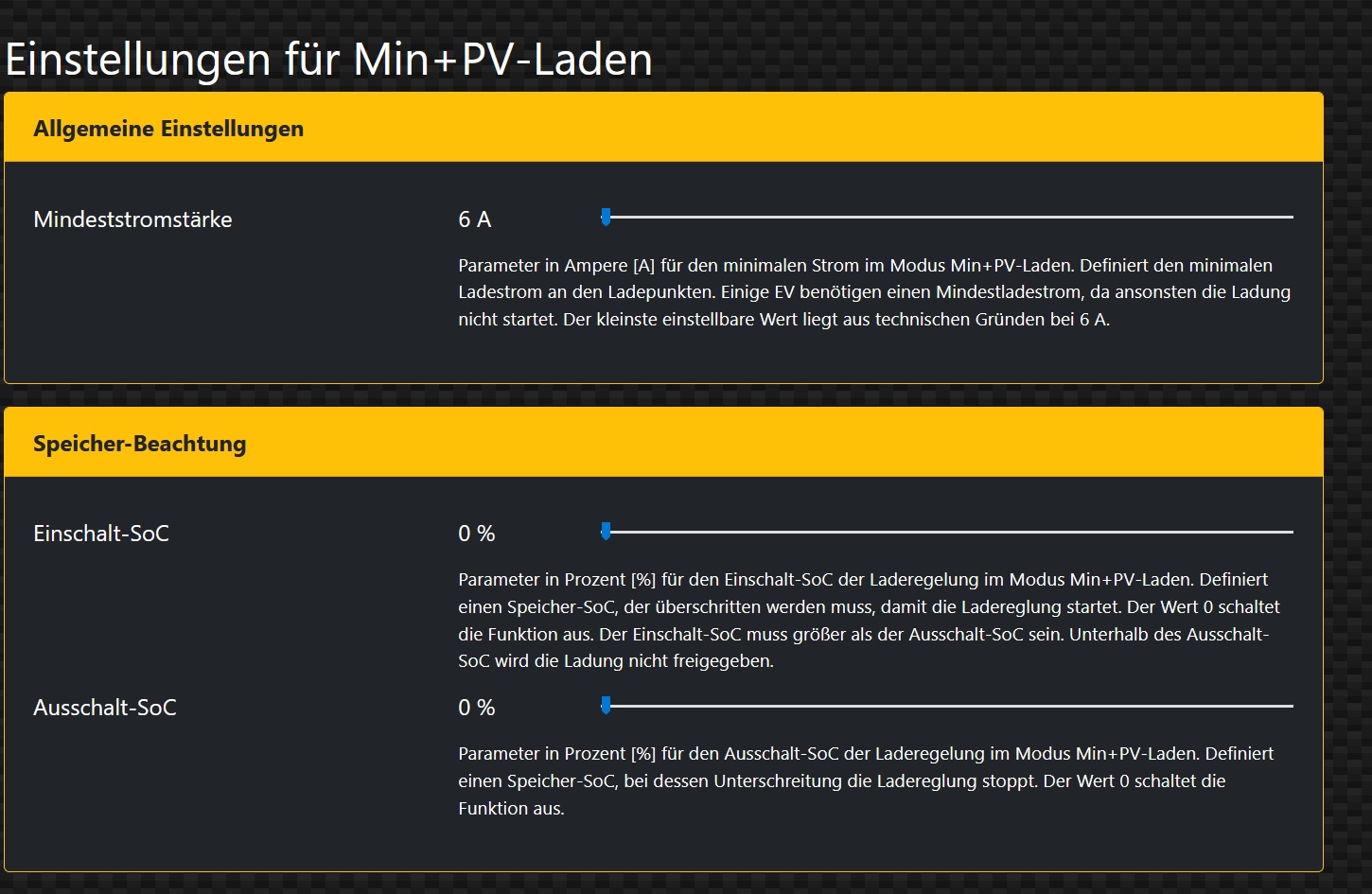

Daniel

Die Einschaltschwelle habe ich auf 1500 Watt gesetzt, das passt so wie ich das beobachte auch recht gut. Da sollte der Fehler nicht liegen, oder?
Nur regelt die openWB nach einer kurzen Zeit das KFZ hoch und den Speicher auf ca. 0 Watt Ladung.
Daniel
Ok, es passt soweit alles.
Das Verhalten insgesamt entspricht genau dem Verhalten mit einer Powerwall mit max. ca. 5 kW Ladeleistung.
Dies hier hatte ich zwischenzeitlich geschrieben: "Im Moment des ersten Ladestart sieht es so aus, als hättest Du, unabhängig vom EV, keine Einschaltschwelle konfiguriert (alles ca.: 8,5 kW PV minus 2 kW Haus minus 5 kW Speicherladung minus 1,5 kW EV- Laden = 0 kW Schwelle). Diese sollte bei ca. 1300 W liegen."
Bei der Powerwall startet die EV- Ladung, sobald der reine PV- Überschuss 1,5 kW (Schwelle 1500 W) erreicht hat, unabhängig wie weit der Speicher gefüllt ist. Das kann bei 50 %, aber auch bei 70 oder 80 % der Fall sein.
Wenn Du mehr füllen möchtest, dann stell doch mal die Schwelle hoch. Das kann im Sommer sinnvoll, im Winter dagegen nachteilig sein.

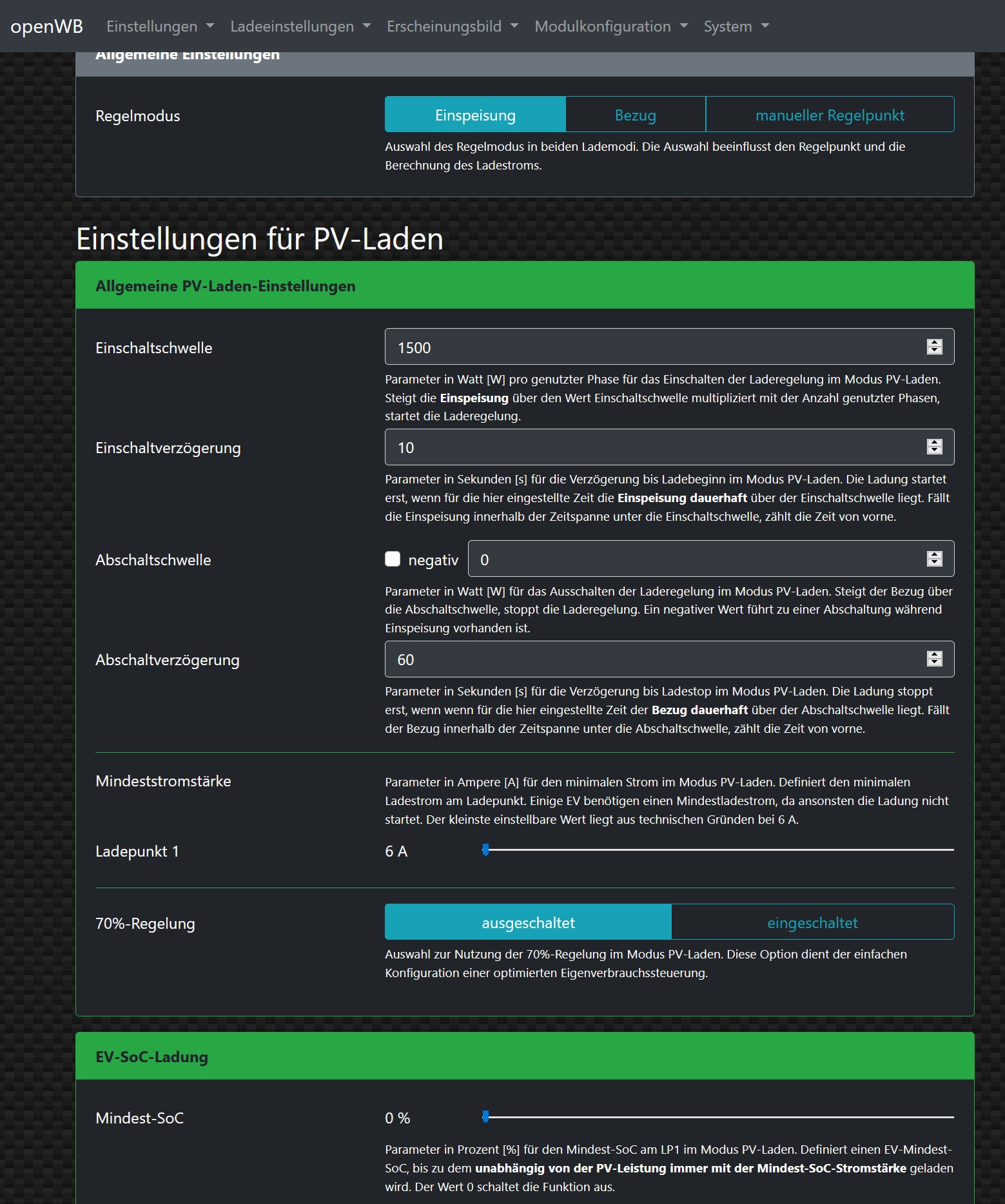

Wo finde ich diese Schwelle in den Einstellungen? Ich bin gerade mal durch dei Menüs gegangen, aber den passenden Eintrag nicht gefunden.
Daniel
...na dort, wo die 1500 W eingetragen sind:
Du kannst den Wert auch stehen lassen, dafür den min.- Strom höher setzen.....
