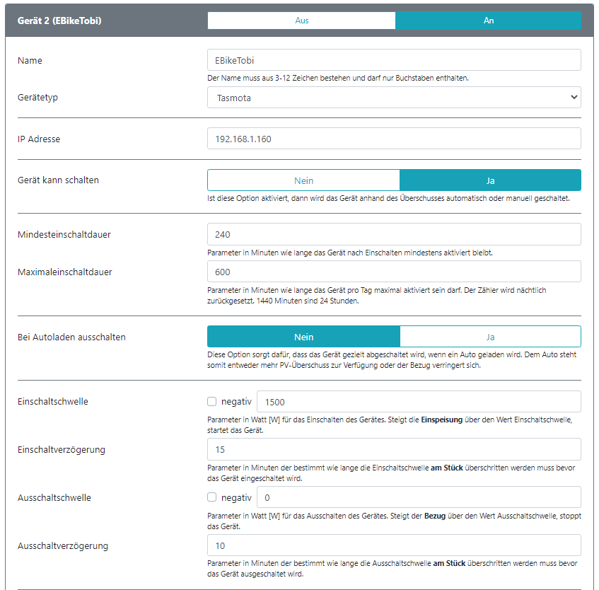

Smarthome 2.0 Konfiguration:
(siehe Anhang-Smarthome_Config)

2021-04-17 19:51:42: Conditions (2) EBikeTobi Fehlermeldung: No option 'device_ausschaltverzoegerung_2' in section: 'smarthomedevices'

ok, vermeintliche Ursache gefunden
in der smarthome.ini war ein
evice_type_2 = none
also fehlendes d?
keine Ahnung wie das rausfliegt - Lösung smarthome.ini einmal manuell bereinigt.
Dann Werkseinstellungen gesetzt und nun neu konfiguriert - scheint auf den ersten Blick zu passen.
