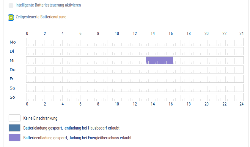

In zwischen kann man auch viertelstundenweise festlegen, dass der Akku nicht entladen werden soll.HSC hat geschrieben: Mo Apr 19, 2021 9:09 am
@TW: auch mit Kostal/ BYD ist es für "Sofort" eher unmöglich bzw. unsinnig. Man könnte lediglich im BYD die Entladung auf xy % festlegen, dann würde aber auch der Hausverbrauch aus dem Netz bezogen, falls noch Reserven im BYD wären.
Ja, dann wird auch das Haus komplett aus dem Netz versorgt, das sollte aber kein Killer-Argument sein. Man muss ja dann nicht gleichzeitig kochen, bzw. sollte der Grund, warum man nicht aus dem Akku laden will, auch auf den Hausverbrauch zutreffen...

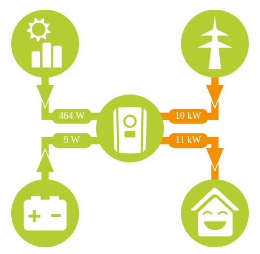

ich bin zwar sehr spät bei dieser Diskussion, hatte aber auch den Wunsch die Haus Speicher Leistung nicht ins E-Auto zu entladen.
Unterm Strich ist es natürlich egal, jedoch finde ich es nicht schick, wenn der Hausspeicher auf einen Schlag auf Vollast geht.
Und dann kommt noch der Faktor, ich lasse nicht Umladen, weil ich es will und weil ich es kann
Umgebung ist
- Kostal Plenticore 10 mit BYD und KSEM
- Kostal Plenticore 8
- openWB
- FHEM, oder eine andere Haussteuerung
Lösung:
Man setzt das Entladen des Speichers aus, wodurch alles aus der PV-Anlage und der rest aus dem Netz genommen wird.
Zu diesem Zweck wird die "Battery_MinHomeConsumption" im Plenticore auf eine Wert größer des gesamten Verbrauches gesetzt.
Bei den meisten wird dieser Wert bei 50W stehen. Vor dem Sofortladen setzt man ihn dann auf z.B. 30000W und schon ist Schluss mit entladen
Ist das Sofortladen beendet, wird der Wert dann wieder auf den Default zurück gesetzt.
Dies kann man über die API als Benutzer Anlagenbetreiber machen, ohne die externe Speichersteuerung aktivieren zu müssen.
