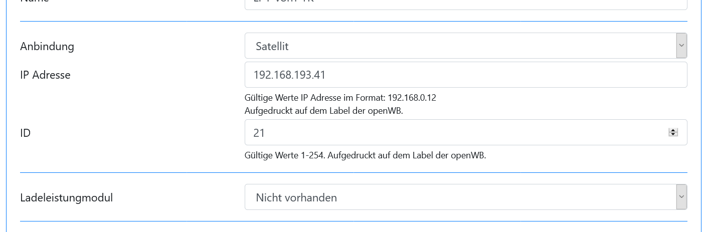

Mal ne Frage zu den Einstellungen:
Unter Anbindung: openWB Satellit, "meineIP des EE11", ID 21 - richtig ?
Muss dann noch unter Ladeleistungsmodul weiteres ausgewählt werden? Wenn ja, was genau, mit welchen Einstellungen?
Oder wie wären die korrekten Einstellungen?
Vielen Dank & VG
Re: SDM230 als Ladeleistungszähler nutzbar ?
Verfasst: Mo Mai 10, 2021 7:45 pm
von openWB
Bei Satellit ID ist die ID der EVSE einzutragen.
Als Ladeleistungsmodul dann ebenso Satellit und eine ID größer als 100.
Wobei das auf den SDM630 ausgelegt ist. Bin mir grad nicht sicher ob das mit dem SDM230 auch klappt.
Ich vermute mal ja, die Register für L2/L3 sind schlicht leer.
