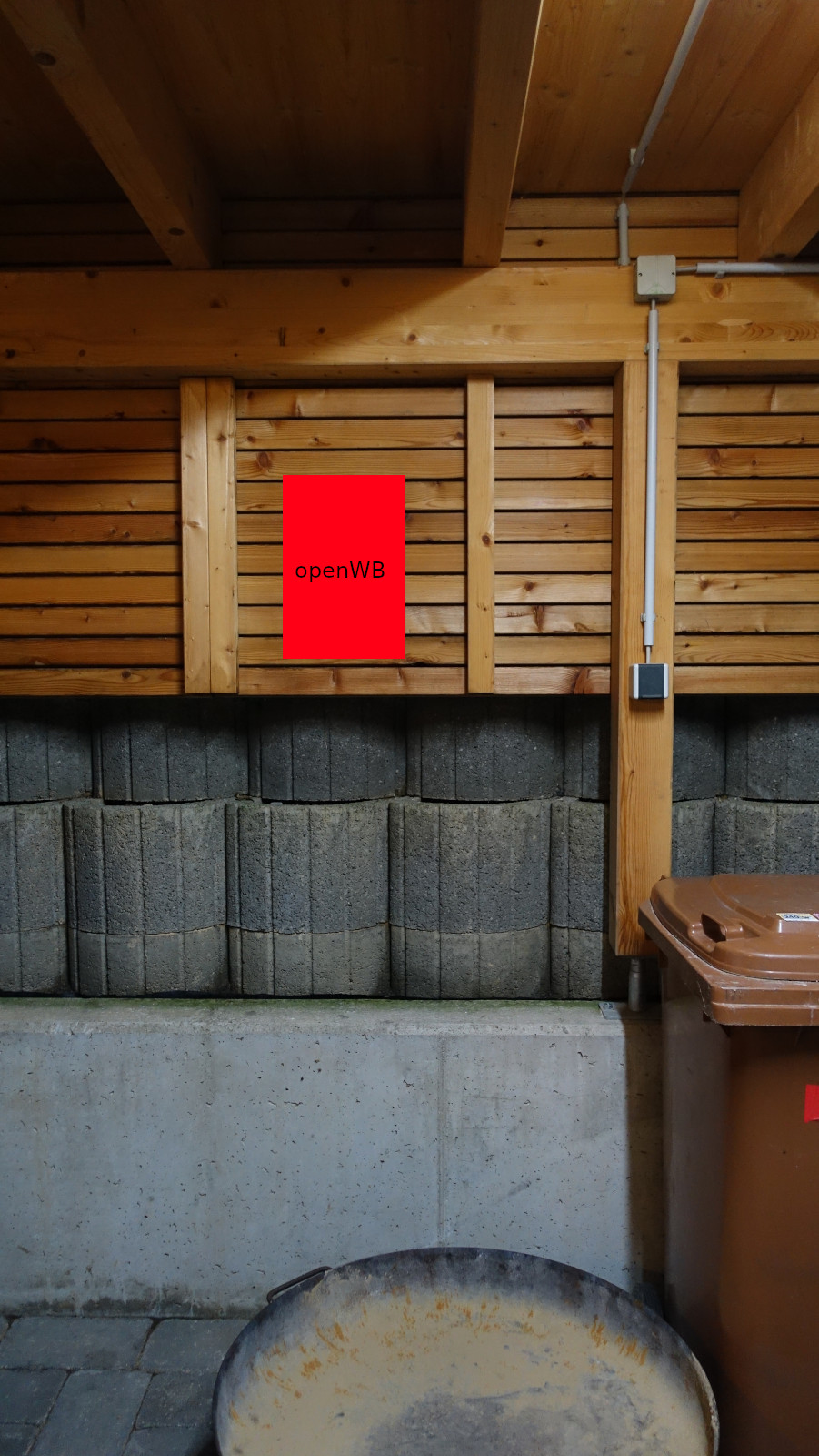

ich häng mich hier mal an das Thema hintendran. Ist eine Kabeleinführung von hinten, unten oder evtl. oben für eine openWB series2 standard+ am besten, wenn das Kabel von oben kommt?
Die WB soll mit 11 kW betrieben werden (KfW 440). Da die PV mit 16 kWp selten mehr als 11 kW fürs Überschussladen liefern wird, solls vorerst auch dabei bleiben. Dafür würde auch ein 2,5 mm² Zuführung ausreichen. Die Entfernung zum Zählerschrank sind ungefähr 10 m.
Oben:
Wie ich gelesen habe, muss man die Löcher oben selbst bohren.
Sind die M16/M20 Kabelverschraubungen trotzdem mit dabei?
Wie siehts mit Garantie bei dem überdachten Standort aus?
Hinten:
Wieviel Abstand braucht man? Reichen 4 cm bei 2,5 mm²?
Unten:
Wie ist die Kabelführung im Innern? Ist es nicht doch am praktikabelsten von unten anzuschließen? Auch wenn man dann das Kabel am Gehäuse vorbeiführen muss, was optisch natürlich die schlechtestes Lösung ist.
Was meint ihr dazu?

Re: OpenWB custom: Wie sieht die Kabeleinführung von hinten aus?
Von hinten finde ich schwierig, wenn du nicht im Innenraum bist. Wenn du Kabelverschraubungen verwenden musst, um abzudichten, brauchst du auf jeden Fall sehr viel Abstand zur Wand. Ich glaub da sieht alles Andere besser aus.
Vom Aufbau her ist die Box für die Einführung von unten konzipiert. Alle Klemmen für die Zuleitung und das Ladekabel liegen unten. Mit 2,5qmm wird Du vermutlich irgendwie von oben nach unten kommen, aber vorgesehen ist das so eigentlich nicht.
In deinem Fall fände ich das nicht so schlimm, auf der linken senkrechten Latte mit einem Kanal oder Rohr runter zu fahren und so wie vorgesehen von unten anzuschließen. Kannst Die Box ja evtl. Noch etwas nach links versetzen. Je nachdem wie dick die senkrechte Latte ist, bekommst Du die openWB auch noch auf, wenn sie direkt rechts neben der Latte montiert wird. Falls Du die Maße brauchst, wie die Front aufklappt, kann ich dir nachher Bilder machen und ausmessen.
Wenn das Kabel nicht schon liegt, nimm 4 oder 6qmm, die paar Euro, die das Kabel mehr kostet machen es nicht aus und die Verluste auf der Leitung werden geringer.
LAN Kabel mit vorsehen, wenn möglich.
Kommst Du dann durch das Holz oder bist Du mit deiner Zuleitung vor dem Holz? Dann brauchst Du ja trotzdem einen Abstandshalter und die Kabel haben auch einen gewissen Biegeradius, selbst wenn die Verschraubung umgedreht wird.just4fun hat geschrieben: Sa Jul 17, 2021 8:12 am ... so wie ich gelesen habe, sind die Schrauben bei Kabeleinführung hinten dann wohl innen.
Meine Lösung wäre immer noch, rechts an der senkrechten Lattung nach unten zu fahren und die openWB so dich wie möglich in Richtung der Latte zu setzen. Notfalls unten noch einen Kanal aus dem Du in die einzelnen Einführungen für LAN und Zuleitung abzweigst.
